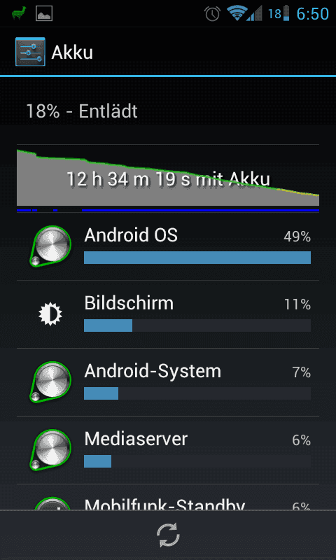

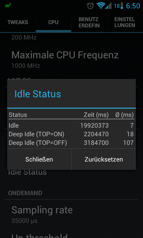

nachdem ich jetzt schon öfter einfach mal einen Restart hatte ohne das ich festmachen konnte wodran dies leigt. Habe ich hetue morgen mal eine nettes Bild per Sceenshot festgehalten. Ich habe in Ns Tools nur deepidle aber nicht am Cpu oder so verändert :)
schaut selbst
Top Off haben ich sonst aber auch nie, immer nur Top On. Weiß jemand warum das Handy denn nun einfach neustartet?
das liegt an einem bug im aktuellen devil kernel .... wir sind bereits am testen der neuen versionen, wo dieser anscheinend jetzt behoben ist.
