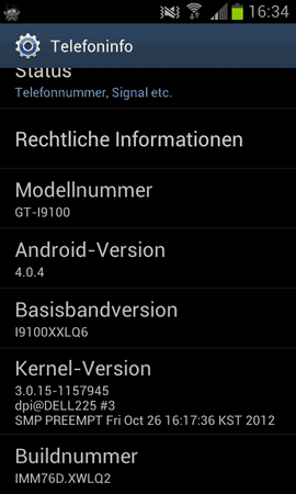

Hallo
Entweder bin ich zu Blöd oder finde sie echt nicht.
Welche Kernel brauche ich um mein Handy zu rooten??
Danke im vorraus

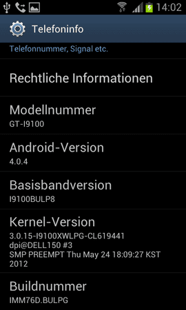

Hallo Forengemeinde,
ich bin neu hier, dh umsteiger vom Defy+ mit MS2 Ginger3.0 NG und seit kurzem Besitzer eines S2. Vom stundenlangen Threads lesen qualmt mir bereits mächtig die Birne, eMMc Bug, Root, Odin, Siyha Philz KERNEL ich blicks grad nicht mehr. :unsure:
Mein S2 ist mit Framaroot gerootet der versuch mit CF-Root via Odin ging bei mir in die Hose, warscheinlich wars der falsche Kernel :blushing: und das S2 startete nicht mehr, daraufhin habe ich die Original-XWLPG-Kernel geflasht und es ging wieder. Dafür bleibt jetzt der Sucher der Camera schwarz und ich habe kein Bild mehr wenn ich Videos/Fotos anschauen möchte. Aber das ist vorerst mal unwichtig, da ich mir demnächst gern ein anderes ROM flashen möchte, welches steht noch nicht fest.
Die IMEI konnte ich jetzt schonmal mit HC-kTool sichern. Aber welchen KERNEL flashe ich mir nun um das S2 nicht zu bricken, hab leider den anfälligen Chip erwischt. Kann ich einfach den neuesten/aktuellsten Philz flashen oder doch ein Siyha und oder muss ich dabei auf die Version achten? :confused:
Siyah 5.01 oder PhilZ 3.99
Reaktionen: Ratzfatz, ->TopAZ<- und mecss
