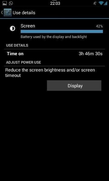

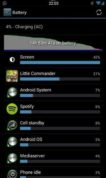

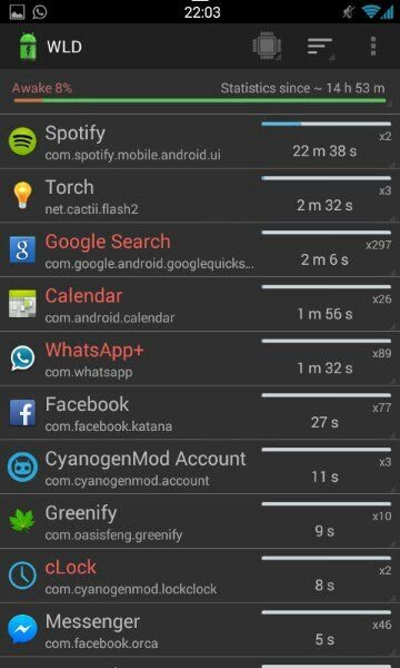

Kann mich auch nicht beschweren...
Denke das ist akzeptabel oder?
Bin auf cyankang. Kernel auf extreme ubdervoltet und auf 1000 MHz runter getaktet.
Trz sehr smooth...

@megadroid kann deinen akku Verbrauch nicht bestätigen. Habe nach 4,5 Std und 30 min Display noch 93%.
Probier mal runter zu takten auf 1ghz und undervolten mit dem voreingestellten Profil extreme..
Mfg
