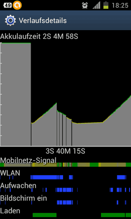

Entschuldigt mich, wenn ich nochmal auf die Version 3.2.1 zurück komme. Ich hatte da nämlich über Nacht ein Problem. Und zwar ist das Handy anscheinend nicht in den Deep Sleep gegangen sondern ist auf einer hohen Taktrate durchgelaufen. Als ich es heute morgen (nach ca. 8h) wecken wollte, also Screen wieder anmachen wollte, kam keine Reaktion. Nur das Drücken der Power Taste für 10 Sek. hat geholfen. Dann musste ich erschreckt feststellen, dass ich von voll geladen um 22:30 Uhr auf 20% um 06:30 Uhr gefallen bin.
Ich habe die Stock Rom und vor dem flashen des Kernels das UKCS benutzt. Wollte nur bevor ich den neuen flashe mich an euch wenden, da vielleicht wer weiß woran es liegen kann (hatte das Problem auch bei älteren Versionen).
In ExTweaks das Battery Profile, nichts dran verändert.
In Voltage Control von 50-1000 begrenzt mit vr/smartassv2. Voltages von 900 in 25er Schritten hoch.
Ich hoffe der Text ist nicht zu lang, ich wollte nur alles so genau beschreiben wie möglich.
Anbei der Akkuverlauf, wo der Abfall zu sehen ist. Die Lücken in der Mitte sind von mir, habe da das Handy ausgehabt.

Ich hau mal einfach einen rein: Meine Vermutung ist, dass Du irgendwo einen Fehler hast und das nicht erst seit Dieser Rom. Meine Empfehlung: Such mal nach dem Beitrag: "Wipen aber richtig" oder so ähnlich - dort wird beschrieben, wie das 100%tig gereinigt wird - auch die interne SD wird formatiert.
Anschl. würde ich alles neu und sauber aufsetzen OHNE irgendwelche Einstellungen am System zu ändern (wie Voltage-Control,...).
Viel Glück - vielleicht hat ja einer der Exüerten hier einen besseren Tip für Dich, aber ich fürchte :-(

@Elux
Nimm mal das UV raus und stell den Min-Takt auf 200.
Dann schau mal ob's nochmal auftritt.
Danach kannst du ja schrittweise undervolten.
Dein Phänomen hatte ich auch schonmal, als ich zu stark undervolted hatte.
Dann hängt sich das Teil auf und wird heiss.
Akku geht dann extrem schnell leer.
Reaktionen: Elux
schonmal Danke an euch beide für die schnellen Antworten. Ich hatte dieselbe Vermutung mache UV raus und takte von 200-1200 mal sehen ob es wieder auftritt. Bin natürlich für weitere Ideen offen ;)
