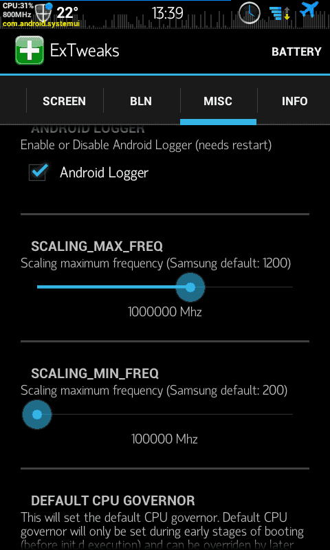

Wenn man den Wald vor Bäumen nicht sieht -.- Kann mir bitte jemand sagen wo ich bei ExTweaks die MHz einstellen kann? Sprich das er z.B. nur von 100-800 taktet?
Oder geht das nur in der Bezahlversion?
Gesendet von meinem GT-I9100 mit der Android-Hilfe.de App
in ExTweaks bei MISC und dann bei scaling max und min !

Nee, hab auch nur die kostenfreie Version. Steht da! Welche Kernel Version benutzt du denn?
Wurde mit V.3.2.6 eingefügt.
added scaling_min_freq and scaling_max_freq settings to extweaks. default is 100-1200MHz, battery profile default is 100-1000MHz, performance profile default is 200-1200MHz

@ Kjetal
Aber ab Kernel Version 3.2.6 halt schon. Siehe Bild in meinem letzten Beitrag.
Wurde erst NEU eingefügt. Zitat aus dem Changelog der v.3.2.6 in meinem letzten Beitrag
CU
steht beim Changelog vom 3.2.6 also brauchst du die wenn du diese Einstellung willst.

Also verstehe ich das richtig das man das erst ab Version 3.2.6 einstellen kann?
Ja, geht erst ab der 3.2.6 (Siehe changelog v3.2.6)
Macces
Da erst die v.3.2.6 es im Kernel unterstützt wird es auch erst mit dieser Version optional einstellbar in ExTweaks.
CU
