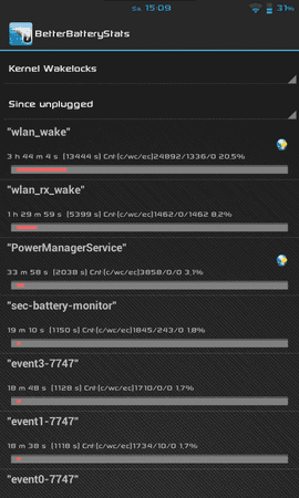

Ich bin heute morgen um 7 ins bett und vor kurzem aufgewacht, als ich mein handy geholt habe war ich ziemlich erschrocken, in den 7-8 std wo es rumlag ist der akku von 75 auf 35% gesunken oO auslöser waren diese wlan wakelogs.. so wie ich hier gelesen habe kann es auch am router liegen, aber gibts da keine Lösung? Außer vielleicht wlan ausschalten? Aber eigentlich hab ich immer wlan an und es war nie ein problem bis ich diesen kernel geflasht habe..

Hat den keiner probleme mit den wlan wakelogs??

du solltest dir ma anschauen was alles im hintergrund bei dir läuft (insbesondre push-dienste und chatclients). die sorgen gerne für traffic. und was für traffic sorgt, löst zb den wakelock aus.
nene unter partial wakelogs war alles in ordnung, schaue ich aber unter kernel wakelogs dann sieht die sache schon anderster aus.. (siehe screenshot) Also normal ist das nicht, wenn ich daheim bin, hab ich immer wlan an, auch nachts, die paar % machen den kohl auch nicht fett, aber wenn meine s2 innerhalb 7-8 std knapp 40% verliert dann läuft irgendwas verkehrt
Ach ja, hat jemand von euch mal die 3 Profile ausgiebig getestet und einen großen unterschied in der Akkulaufzeit feststellen sollen? Werde es zwar noch selbst testen, aber ein kleines feedback wär echt nice
wlan_rx_wake löst wlan_wake aus, die gehören zusammen. un das bleibt, solange der traffic aktiv is. das wird dann keiner app zugeschrieben ^^ sehe das oft genug an trillian. keine eigenen wakelocks vorhanden, aber die wlan-wakelocks kommen zu nem großteil da her (5 accs verbunden, entsprechend viele kontakte, die ihren status wechseln). entweder is da was in bbs oder android oder trillian buggy, oder es is halt so :)
wenn es halt so ist, dann liegts nicht an mir, mitm fluxikernel hatte ich das nämlich nicht.. aber ich werde es weiterhin beobachten, spätestens morgen früh wenn ich von der nachtschicht komme und mich hinlege und das handy paar stunden in ruhe da liegt
