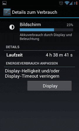

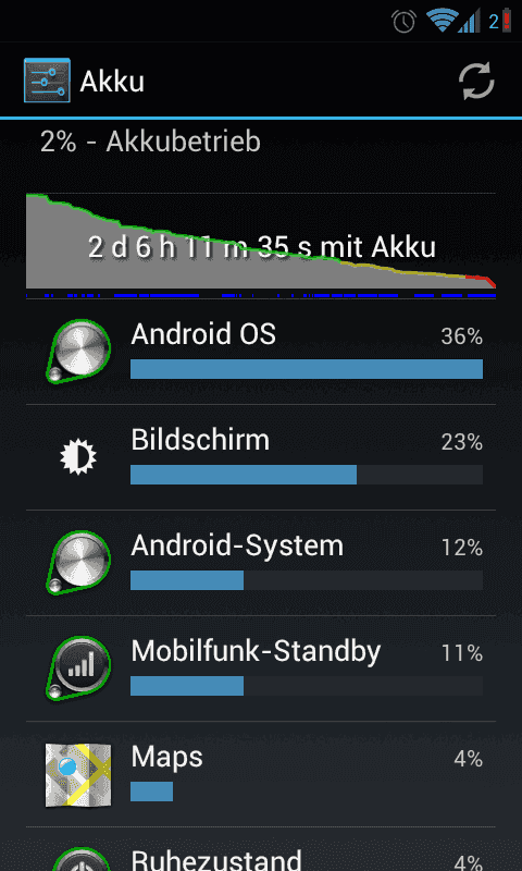

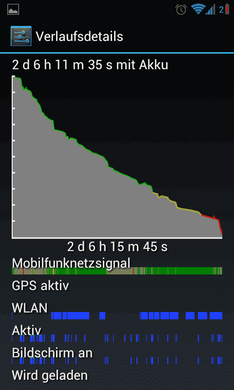

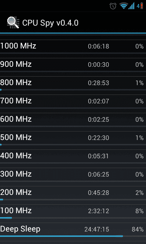

Ich habe den Hotplug Govoner des Siyah 3.2.6 jetzt mal ein bissl getestet.
Hoffe, ist nicht allzu OT, aber da es ja den Siyah betrifft, poste ich das mal hier.
Anbei mal meine Ergebnisse:
Rom: CM9, Nightly vom 22.05.
ExTweak Profil: Battery, die restlichen Einstellungen Default
Scheduler/Govoner: Sio/Hotplug
Min/Max: 100-1000
UV: 100 MHz auf 875 mV, 200 MHz auf 900 mV
Bildschirmhelligkeit auf automatisch
Hintergrundbild schwarz
Synchronisierung war deaktiviert.
Akku: 2000 mAH
Nutzung:
WLAN/3G die ganze Zeit, normales Surfen im Web, diverse Apps
installiert, ein bißchen Cut the Rope gezockt, eBooks mit Kindle App,
WhatsApp, Google+ und auch telefoniert ;-)
Den Knecht eigentlich ganz normal benutzt.
Ich bin recht zufrieden, was die Laufzeit angeht.
Ich muss dabei sagen, ich hatte teilweise recht schlechten 3G Empfang
bei uns im Büro. Das saugt am Akku.
Ich werden das ganze jetzt mal mit dem pegasus wiederholen, auch
wenn die Ergebnisse nicht 100%ig vergleichbar sein werden, weil die exakte Nutzung kaum zu kopieren ist.
Nachtrag: Beim CPU Spy hatte ich dummerweise mittendrin mal auf Reset gedrückt. Daher nur die letzten 27 Stunden ;-(

wenn man in set cpu die timer resettet kann man die auch restoren ;)
ansonsten recht interessant oO mal hoffen dass ich auch iwann solche utopischen werte hinkriege :D
Tatsächlich;-)
Der Restore ist mir noch nie aufgefallen obwohl der direkt darunter ist.
Manchmal sieht man den Wald vor lauter Bäumen nicht.
Ach ja, ich vergaß zu erwähnen, war ein 2000'er Akku!
