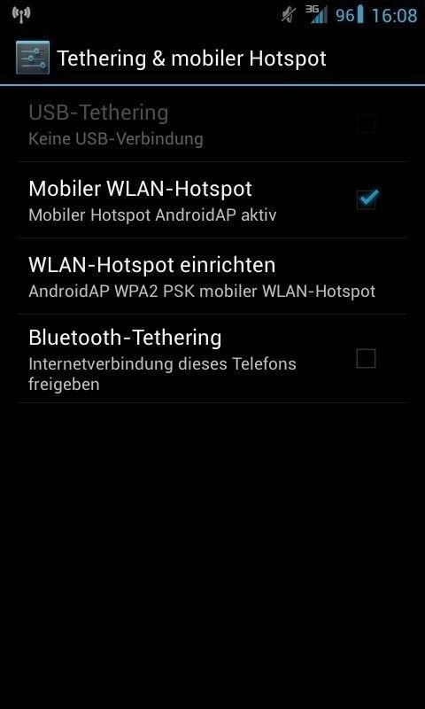

Kein Freeze beim boot ? kannst du Wifi Thetering testen ? habe einen fix dafür sollte es nicht klappen ! muss aber erst testen, auf meiner Rom Funktioniert es sehr gut.
@ Rush85 auf Cm10.1 läuft alles ohne Freeze , hotspot geht auch , das einzigste was ich bis jetzt bemerkt habe die tastatur hat wieder wie schon mal bei CM diese doppelten pop's aber damit kann ich gut leben , super arbeit Danke und lieben gruß Daddy

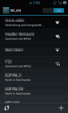

Nur jetzt bin ich gerade drauf gekommen, dass das WLAN noch nicht richtig funktioniert. Es zeigt zwar an, dass es verfügbar ist (unter dem Namen steht "Gespeichert, gesichert mit .."), aber wenn ich auf verbinden drücke steht nur kurz "Verbindung wird hergestellt..." und dann gleich wieder das selbe wie vorher.
Weis jemand wie ich das Problem lösen kann? Oder betrifft es nicht nur mich?

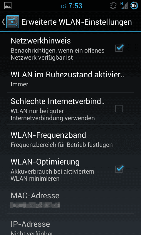

@flmunich: WLAN hat vorher aber immer ohne Probleme funktioniert und seit ich gestern den Siyah geflasht habe tritt das Problem auf.
Ich habe es jetzt gerade mit einem anderen (offenen) WLAN getestet und es ist wieder das selbe.
Das Frequenzband habe ich jetzt einmal auf 2,4GHz gestellt, das hat aber auch nichts gebracht.
Eine Einstellung für den Ländercode finde ich in den WLAN-Einstellungen nicht.
