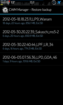

ACHTUNG! Das ist nicht mit einem Backup zu verwechseln. Da ja weiterhin mit dieser ROM gearbeitet wird. Und somit keine Sicherung!
Also im Bedarfsfall (vor Änderungen) besser von der Sec. ROM ebenfalls ein Nanddroid Backup erstellen. In diesem Fall hat man halt zwei Sicherungen, eine der Pri. und eine der Sec. ROM auf der internen/externen SD zu liegen.

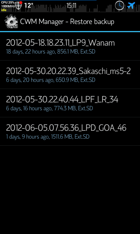

Ich arbeite auch mit mehr als zwei ROM´s (siehe Bild). Aber im Dual- (2) boot lässt sich nur zwischen diesen beiden wählen. Eine 3. oder 4. ROM geht nur im Tausch mit der Pri. oder Sec. über Backup/Restore.
