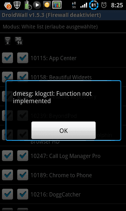

Ahoi,
mit dem Kernel kann ich mir bei DroidWall keine Logs mehr anzeigen lassen. Siehe Screenshot. Mit einem anderen Kernel geht es dann aber sofort einwandfrei.
Weiß jemand, ob man das nachträglich noch irgendwie aktivieren kann bzw, ob dass noch auf der To Do Liste des Entwicklers steht?
Danke
BB
P. S.:
Und nein, ich möchte nicht unbedingt einfach einen anderen Kernel nehmen ;-)
Sent from my GT-I9100 using Tapatalk

Beutelbär;2070034 schrieb:
Ahoi,
Dieser Kernel hat default-mäßig alle Logs deaktiviert.
Im ersten Post bei XDA findest du eine ZIP, die du mit CWM flashen kannst
und das Logging wieder einschält.
Reaktionen: Beutelbär
