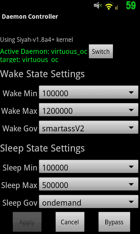

genau, SetCPU runter und OC Daemon aus Revolution App drauf...no-frills im Anhang...kannste ja mal probieren, ob es so geht bei dir

Mal gleich den OC Daemon aus der Kitchen holen. Bin gepsannt drauf. Welche Settings haste dann da?
Bandit schrieb:
OK, No-Frills läuft. Danke dafür!
kuckst Du:

Jo hab ich auch so und unter no-frills als I/O den sio. Ja mit den UV Steppings ist nun nicht mehr so simpel. Aber ich halte auch nix davon und bei xda schreiben die meisten auch, dass es nix bringt!
