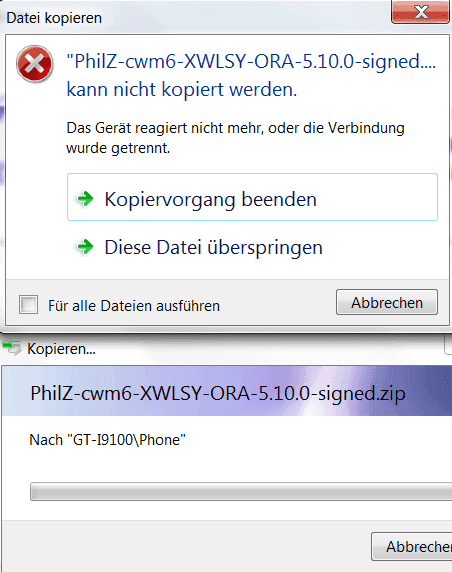

Habe ich bereits versucht, von der internen SD zu installieren.
Jedoch selbe Problem wie mit der externen. Es lässt sich keine Datei uploaden, die .zip Datei ist schon mehrfach geladen worden, daran liegts nicht. Zudem geht überhaupt keine Datei zum Uploaden via PC.
Was geht jetzt nicht? Das Installieren oder Verschieben auf die SD?
Ah, also erkennt dein PC das Handy nicht..? Korrekt?
Er erkennt das Handy schon, aber evtl. nicht richtig. Wobei ich ja irgendwie glaube, dass das Problem natürlich am Handy bzw. der Rom oder was was ich liegt, als jetzt plötzlich am PC selbst.

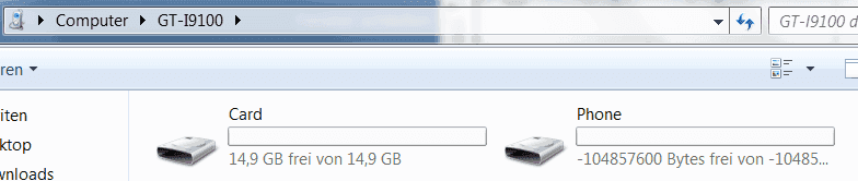

Im Anhang ein paar Screens. Ich kenn mich nicht mehr aus, was jetzt zu tun ist ;)

Mich macht jetzt ein wenig die Speichergröße deines Handy stutzig... minus 104....Bytes?
Bester Beweis, dass was schief gelaufen ist :D
Komm ich ohne Sicherung/Backup nochmal zu einem funktionierendem Handy, oder werf ichs weg und greif wieder zum G2+ ?
Nicht wegwerfen, mir schicken... :razz:
Der ursprüngliche Beitrag von 17:10 Uhr wurde um 17:11 Uhr ergänzt:
So jetzt ist hier aber Schluss. Also dein Problem ist nicht vom Kernel her. Du hast was versucht zu flashen? Was hast du gemacht? Läuft es denn überhaupt korrekt?
Ich habe versucht mit die GoaTrip 7.0 rauf zu machen.
Als diese dann oben war, haben mir mehrere zu einem Kernel-Update geraten.
Nachdem ich die Rom drauf hatte, wollte ich die .zip vom Kernelupdate auf die externe SD schieben...was nicht ging und so kam es zum Problem.

// Evtl. wichtige Info:
auf der externen ist nichts mehr, ausser ein Lost.Dir ordner.
auf der internen ist rein gar nichts (bzw. wird nichts angezeigt).
