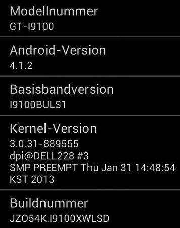

Liebe Helfer,
ich habe hier ein S2 eines Bekannten, welches ein paar Macken hat. Wurde gebeten, es wieder zu richten.
Habe mächtig viel gelesen, möchte aber auf Nummer sicher gehen.
Jetzige Version : XWLSD ( also die neueste )
Wollte so vorgehen :
Reset in den Einstellungen
Dreiteilige XWLSD mit Odin flashen
Reset in den Einstellungen ( kann ja nicht schaden ) ;)
Dann entweder CWM6-XWLSD-OXX-4.93.6
oder CWM6-XWMS1-NEE-5.15.9 über Recovery flashen.
So richtig, oder habe ich was übersehn ? Vielleicht ein Tip zur Version oder Anregungen ?
Am Ende dann "endlich" ein Wipe im Recovery. Ohne Brickgefahr ??
Beim Kernel kannst du ruhig den neuesten nehmen, LSD ist nicht die neueste und wenn du wirklich alles auf Auslieferungszustand bringen willst (stabile Basis), dann flashe die 3teilige LPI (4.0.3) mit Pitfile, flashe dann einfach die neueste 4.1.2 und dann den PhilZ zum Rooten hinterher.
