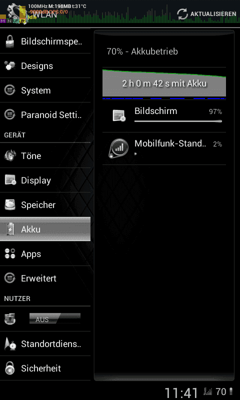

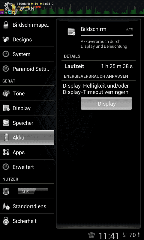

Hi hatte heute mehrere freezes innerhalb von einer Stunde bin wieder zurück auf 4.1.1.......die freezes kammen erst bei 40% Rest Akku bei einer Laufzeit siehe Bild..........
Die Probleme mit den Freezes kann ich mit der 4.1.4 leider bestätigen. Drei Stück hatte ich heute. Bin vorerst wieder zur 4.1.2 zurück.
Probleme mit der 4.1.4er Version hatte ich bis jetzt nicht, aber diese Version saugt unglaublich am Akku, zumindest bei mir. Werde erst mal wieder auf die 4.1.1er Version zurück gehen, da stimmte alles...

Ist bei mir haargenau so, hat zwar super DS, aber sobald ich es benutze kann ich dem Akku beim dahinschmelzen zusehen (hmm, vllt ist das ja "Project Butter":D)
Habe den Lulzaktive genauso getweakt wie immer aber, aber diesmal springt er jedesmal gleich auf volle Leistung und geht nur in den seltesten Fällen auf 100mhz runter. Selbst wenn ich nichts mache und nur auf den Bildschirm schaue, geht er nicht tiefer als 200-300mhz. Find ich irgendwie strange...
Reaktionen: mecss
Kann ich mich nur anschließen hab zwar noch keinen Freez im Gegensatz zum 4.1.3
aber der Akkuverbrauch bei Bildschirm an ist bei mir der Hammer. Muss dazu sagen es ist in Extwecks alles auf default aber trotzdem. Mit dem 4.1.1 hat ich 1Tag mit mehr wie 5 Stunden
Display an, werd auch wieder zurück gehen auf den 4.1.1 da läuft alles Top keine Freezes
und super Akkuverbrauch :drool:
