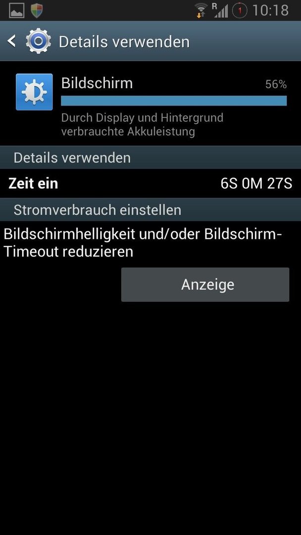

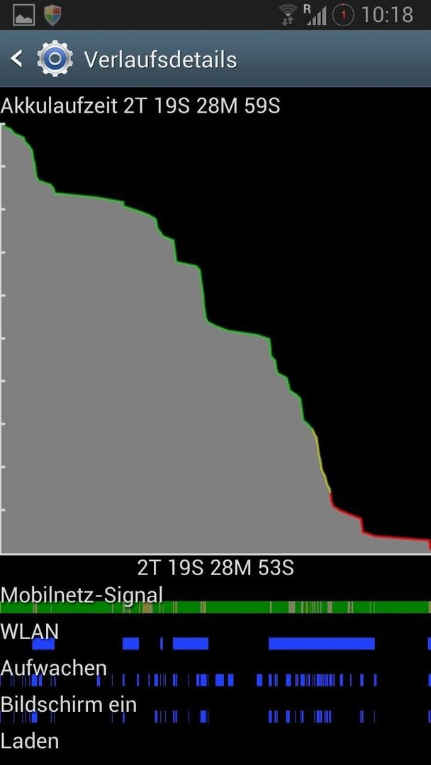

aso okay dann weis ich bescheid. und die akkulaufzeit? wie ist mit dem kernel? kommt man über einen tag mit hin?
Ohne Worte
Wow.
Kannst mir sagen welche Rom du nutzt?
Und welche Einstellungen du vorgenommen hast?
Mfg
Gesendet von meinen super Galaxy s3
crDroid, ganze Bloatware entfernt.
Kerneleinstellungen unverändert.
