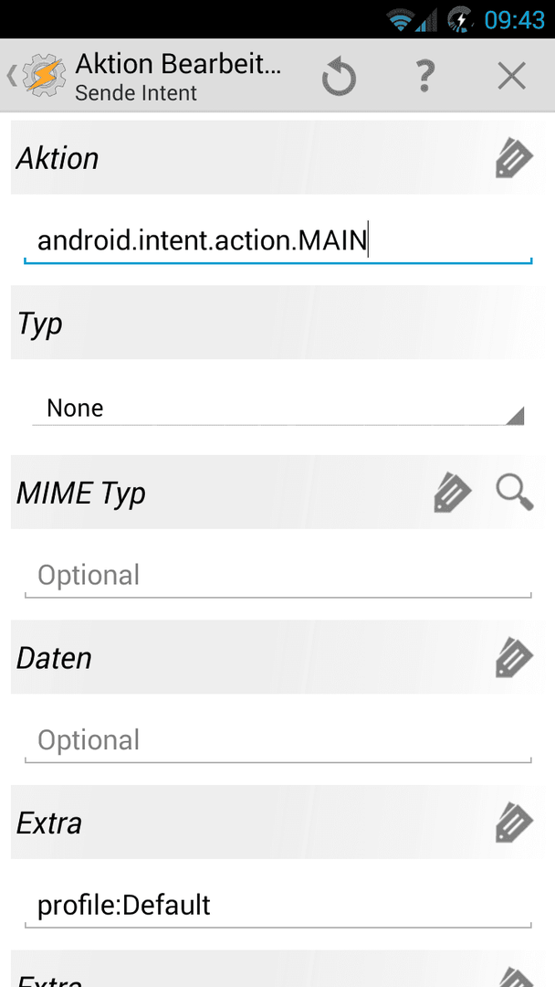

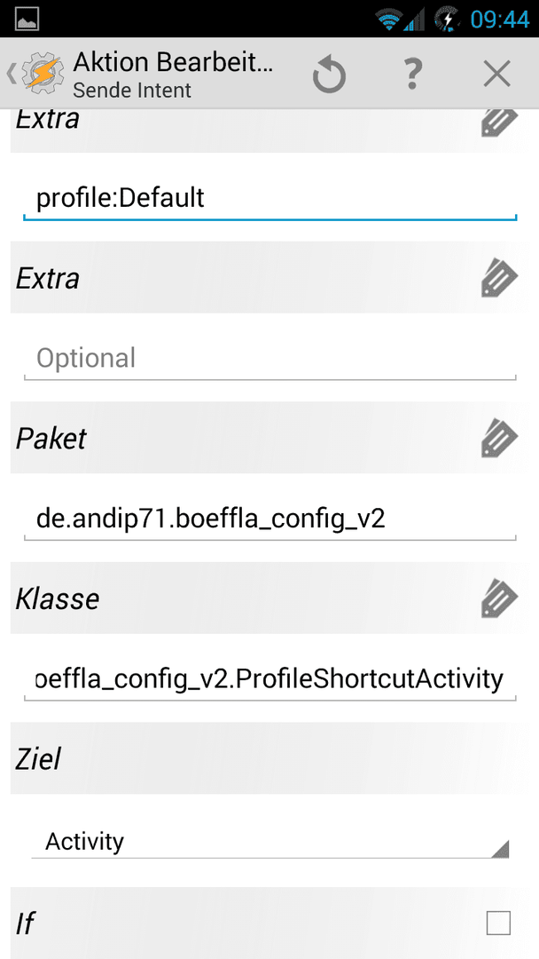

Guten Morgen nochmals,
also, habe es nun geschafft mit Tasker das Laden eines in Boeffla-Config definierten Profils anzusteuern.
Siehe Screenshot. So muss man den Task in Tasker anlegen.
Wichtig ist das Feld "Extra", in diesem muss man das zu ladende Profil angeben (im Beispiel ist das Default). Alle anderen Felder einfach so ausfüllen wie in den Screenshots gezeigt.
Somit kann man nun Tasker nutzen um basieren auf was auch immer man möchte, verschiedene Profile automatisch anwenden zu lassen.
Hier nochmal die Felder:
Aktion: android.intent.action.MAIN
Typ: None
MIME Typ: (leer lassen)
Daten: (leer lassen)
Extra: profile:profilnamen
Extra: (leer lassen)
Paket: de.andip71.boeffla_config_v2
Klasse: de.andip71.boeffla_config_v2.ProfileShortcutActivi ty
Ziel: Activity
War das nun verständlich genug ausgedrückt? Tasker ist ja nicht grade das einfachste Tool.
Ich werde das auf der Homepage noch in die FAQs aufnehmen, und auch in die Boeffla-Config App Doku...
Viele Grüße
Andi

Hab mir den tasker jetzt mal für 3€ gegönnt weil ich die Idee gut fand.
Aber was mache ich da wieder falsch? Wenn ich den Befehl ausführe kommt: das Profil XY existiert nicht.
Danach meldet sich die superuser Anfrage für die config app.

Grüße peterle

Peterle... beim Profilnamen Gross/Kleinschreibung beachtet?
Kannst Du die App einfach mal erst starten und dann die SuperSu Anfrage beantworten?
Oder nutzt Du sachen wie XPrivacy etc.? Die spucken leider immer wieder rein. Da wäre ich dann erst mal überfragt, da ich solche Tools aktuell noch ablehne.
Also es ist nicht die Superuser Abfrage sondern eher die Bestätigung der App (im kleinen schwarzen Balken). Sorry hab mich da unglücklich ausgedrückt. Dann wird da doch irgendwas in der Config App angewendet. Oder?
Muss mich da noch ein bischen reinarbeiten. Wie marco_wack schon sagte ist nicht ganz einfach die UI vom Tasker.
Grüße Peterle
Reaktionen: 156436
Ja Peterle, aber alleine den Intent schicken, das sollte kein Problem geben.
Wichtig ist nur bei allem was ich geschrieben habe die Gross/Kleinschreibung zu beachten. Kein Leerzeichen irgendwo versteckt etc.
Mittlerweile ist in der App Hilfe ebenfalls alles eingebaut.
Viele Grüße
Andi

Son Mist. Da hat sich doch beim Namen editieren in der config app wegen der Auto Vervollständigung von SwiftKey ein Leerzeichen reingemogelt.
Klappt prima jetzt!
Grüße peterle
Hi Peterle,
na... die Hauptsache ist doch, dass es nun geht.
Swiftkey macht ja so einiges eigenständig, kenne ich ja von mir als altem Swiftkey Nutzer.
Aber hey... cool. Freut mich nun.
Viele Grüße
Andi
