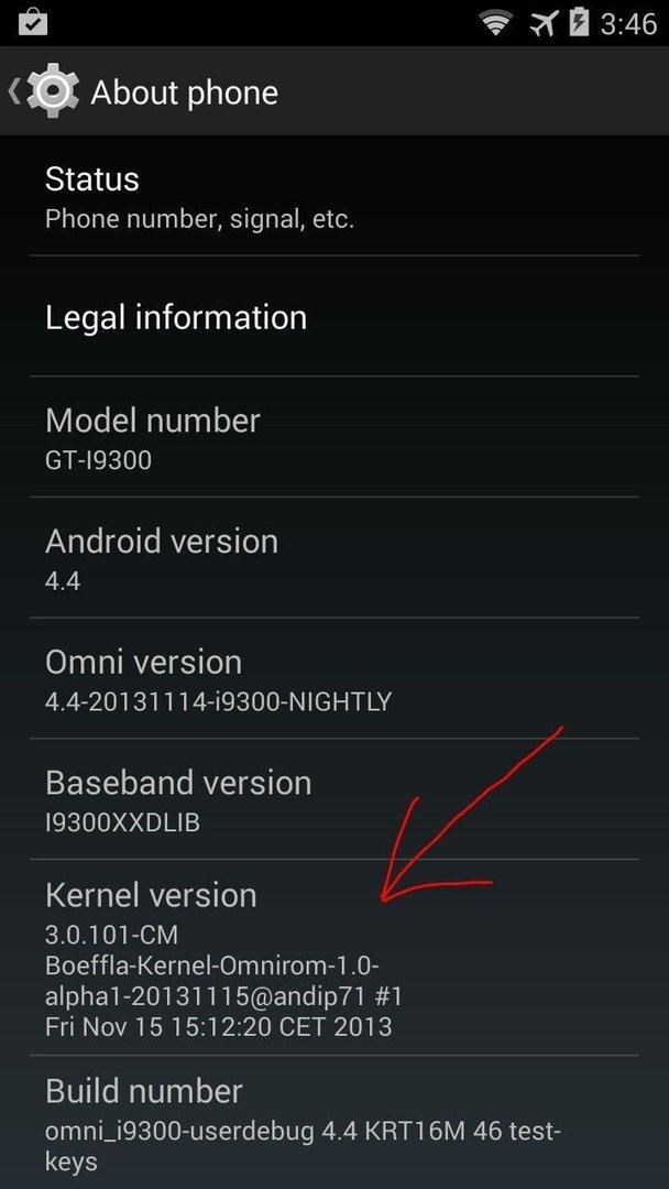

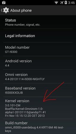

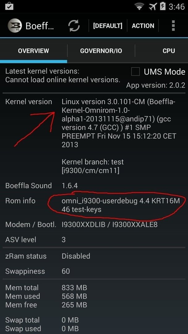

Hallo Leutchen,
nachdem dieses blöde SuperSu Problem auf der Samsung Kernel Seite nun auch analysiert und für beendet erklärt ist (hat mich viele Stunden und einige neue graue Haare in den letzten beiden Tagen gekostet - für nix)...
Hatte ich nun ein wenig Zeit einen ersten CM11 Omnirom Kernel für euch fertig zu machen (siehe Screenshots unten):
Omnirom 1.0-alpha1
Bitte beachten: Der Kernek ist eine allererste ALPHA. Und das aus gutem Grund, er ist quasi direkt hot off the press, nur wenige Minuten alt.
Daher bitte auf eigenes Risiko ausprobieren - wie immer.
Und vorher ein Nandroid Backup nicht vergessen - wie immer (haha).
Welche Funktionen sind drin?
Im Prinzip fast genau die gleichen wie im CM10.2 Kernel, mit folgenden Ausnahmen bislang:
- GPU Voltage/frequencies (es wurden andere GPU Treiber verwendet, ich spare mir das bis hier alles ein wenig stabiler wird)
- Kernel-kontrolliertes Touchkey Backlight handling (denke, wir brauchen das hier erst mal nicht)
Was solltest Du wissen?
* Nix, außer dass die Boeffla-Config App 2.0 oder neuer aus dem Google Play Store für die Konfiguration des Kernels benötigt wird - wie bei allen meinen Kerneln
* Dieser Kernel basiert auf den Omnirom Kernel Sourcen vom 14.11.2013, sind als brandneu.
Die Grafikperformance ist noch nicht besonders prickelnd, manchmal gibt es Lags und Stottern. Aber das ist offenbar derzeit noch ein bekanntes, generelles Problem.
Bitte erwarte Fehler, oder notfalls das Schlimmste. Ich wollte es nur nochmal gesagt haben - es ist immer noch eine ALPHA. Also nicht rumheulen wenn was nicht geht, sondern melden.
Und wo gibts das gute Teil nun?
Derzeit nur hier: http://boeffla.df-kunde.de/sgs3/boef..._download/Test
Viel Spass
Andi
