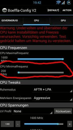

Eine Frage hab ich nochmal :-D
Ich wollte die max. CPU im deep sleep runterschrauben, ist der umkreiste Bereich die richtige Einstellungsmöglichkeit ?
peterle111 schrieb:
Nein, max CPU im Deep Sleep gibts so eh gar nicht.
Max CPU bei Screen Off meinst Du vielleicht, das wäre ein Tunable im zzmoove Governor.
Bei PegasusQ gibts das gar nicht.
Viele Grüße
Andi
