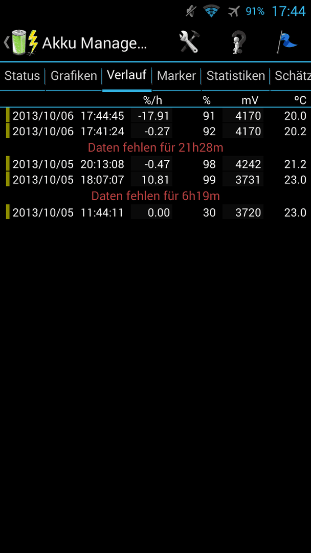

Unitbug, ich poste nachher mal ein log meines Verbrauchs über Nacht, sogar mit WLAN an.
Hat ein wenig gedauert, und mein Android Tuner hat nicht so aufgezeichnet wie ich wollte. Aber immerhin...
Man kann gut sehen, mit aktiviertem WLAN seit gestern abend in 23 Stunden 8% verloren.
Ich finde persönlich, das ist absolut in Ordnung.
Viele Grüße
Andi
