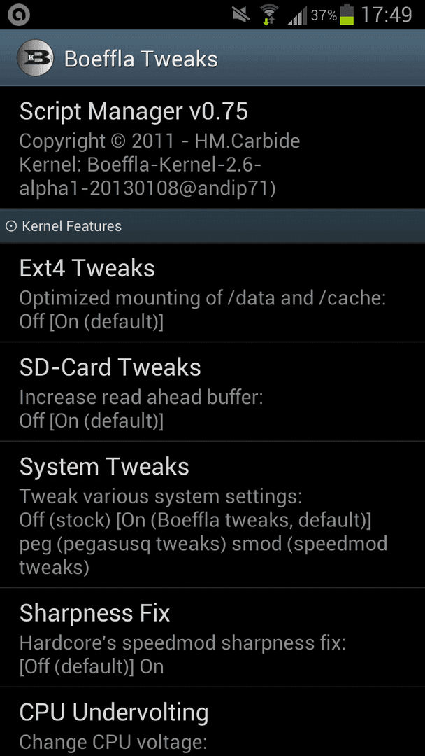

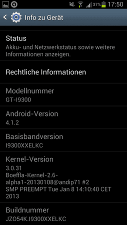

jemus schrieb:
Hat denn jmd. außer mir den neuen 2.6 Alpha 1 Kernel mit der polnischen ELKC 4.1.2 laufen und hat da nicht den Fehler in der Cam, dass das Display bzw. die Fotovorschau grün ist?
Mir ist auch klar, dass es dafür einen Fix gibt, nur hatte ich Andi so verstanden, dass man den nicht mehr brauchen sollte.
Hatte auch nach dem Flash des Kernels mal einen Wipe des Cache und des Davlik Cache gemacht aber der Fehler bleibt.
Hi Jemus,
ich habe auf der ELKC nicht getestet, aber eigentlich darf es mit dem 2.6 alpha 1 Kernel gar nie einen grünen Screen bei der Kamera geben. Egal ob mit oder ohne Camera Fix.
Bist Du Dir sicher, dass Du den Kernel drauf hast? (blöde Frage vielleicht, sorry, aber sieht mir fast so aus als ob nicht...)
Geh mal in Einstellungen -> Status, da steht die Kernelversion...

Übrigens, wenn meine Probs´hier außer einem niemand interessiert haben, die sind gelöst. Und, ich habe 2.6-alpha1 drauf. Läuft bislang 1A!
Gruß, Stefan

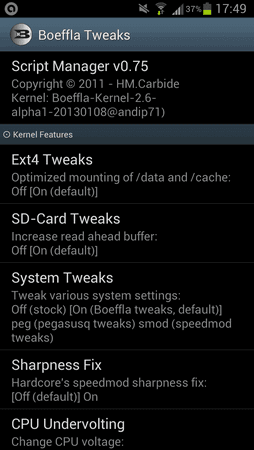

Hatte es vorher schon in der Boeffla Tweak App kontrolliert aber nun noch einmal nachgesehen. Habe definitiv die 2.6 Alpha 1 drauf..

jemus schrieb:
Danke für die Antwort;)
Hm, ja. Sehr komisch. Kann ich dann grade nicht erklären.
Vielleicht kann noch jemand mit ELKC dazu was sagen...
