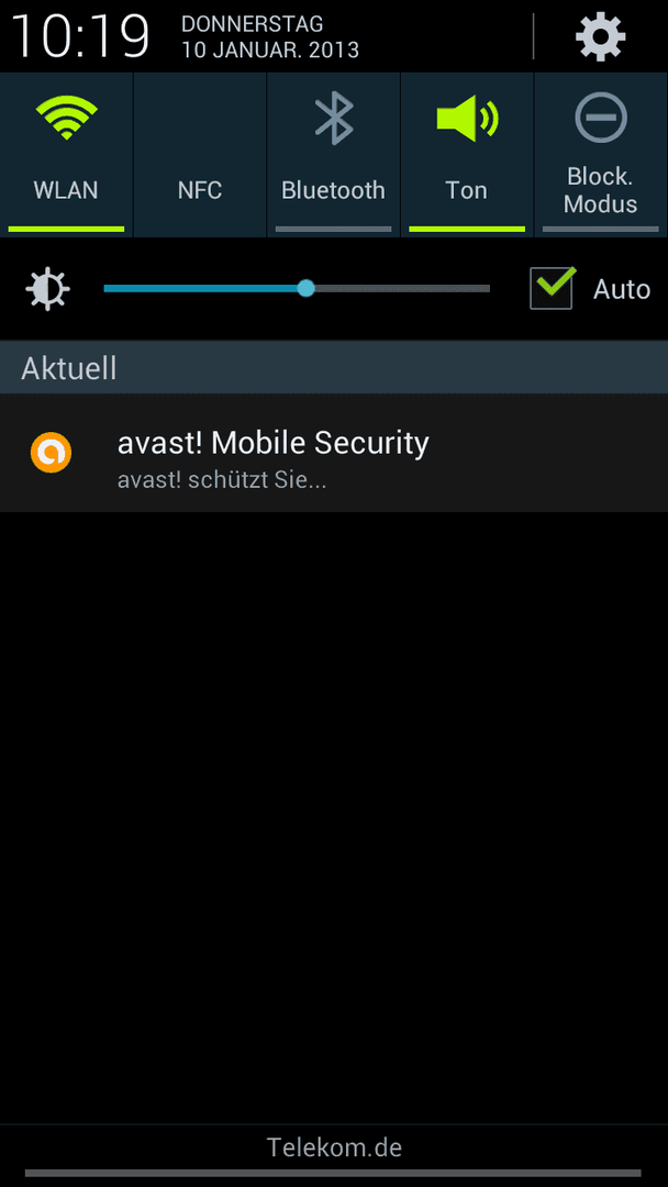

Hey Andi,
von mir auch noch ein kurzes Feedback von zwei Dingen die mir aufgefallen sind. Ich weiß allerdings nicht ob das was mit dem Kernel zu tun hat.
Zum einen ist bei mir der NFC Toggle immer ausgegraut. Das heißt ich muss NFC erst über´s Menü aktivieren und wieder deaktivieren damit der Knopf geht (siehe Screenshot).
Zum Zweiten kommt es manchmal vor das der Helligkeitssensor nicht geht. Ers nach einem Neustart wird die Helligkeit wieder automatisch geregelt.
Vielleicht weißt du ja woran es liegen könnte :)
Ansonsten, weiter so :thumbup:
Freu mich auf jedes Update von dir :love:

Muss definitiv an deiner ROM liegen. Bei mir läuft es mit der Stock ELLA und dem boeffla 2.6a1 ohne Probleme.
jepp, bei mir auch keine Probleme diesbezüglich ;)
Wasimal:
NFC ausgegraut: Du hast offensichtlich einen Multiwindow Mod installiert. Das ist dann bei mir genauso. Nicht Kernel related.
Helligkeitssensor: Alle 50x Display Anschalten habe ich das auch. Aber auch mit Stock Kernel.

Genau so ist es, beides trifft zu. Naja, ist ja nicht so wild :)
