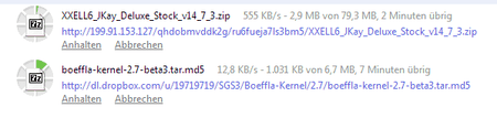

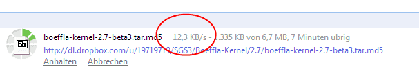

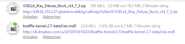

Was soll das?
Passiert das häufiger?
Edit:
Bevor jemand auf die Idee kommt, es läge an mir
Hatte vielleicht einen Hänger, hat bei mir eben mit voller Leistung funktioniert.
Wahrscheinlich habe ich Dich blockiert. :)
