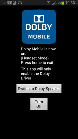

zur ac!d audio engine.... dolby wird emuliert? oder dolby hardware?
DolbDriver werden installiert.Siehe Screenshot Das Starten und Beenden der Driver ist sagen wir gewöhnungsbedürftig. Das Ausschalten geht noch flott, das neuerliche Einschalten ist mir manchmal nur durch Zufall möglich. Einen Effekt höre ich kaum, allerdings mit ziemlich guten Kopfhörern (Grado iGrado).

dolby driver, für welche hardware? sorry, aber das ist doch alles unsinnig. für dolby brauchst du einen hardwaredecoder und den hat das s 3, soweit ich weiss, nicht.

Du hast Recht, ich habe auch keinerlei Effekt feststellen können. Ich nehme meine Empfehlung auch für den restlichen Kram von AC!D zurück. Bin schon am flashen, weil eine saubere Deinstallationsroutine habe ich auch umsonst gesucht. Ich werde, wenn es denn endlich sicher ist die BoefflaSound wieder installieren. Momentan warte ich. Oder ist das mit der beta5 möglich, also ohne die seltsamen Telefoneffekte?
wenn du die sound_mic auf default stellst, gehts auch mit b5... im prinzip kann man jeden mist installieren, wenn es passt.... ich kann auch auf meinem server daheim THX installieren, die frage nur, obs auch wirklich angesprochen wird, wenn die dazugehörige hardware, sei es intern oder extern fehlt.... schönen gruss :)
