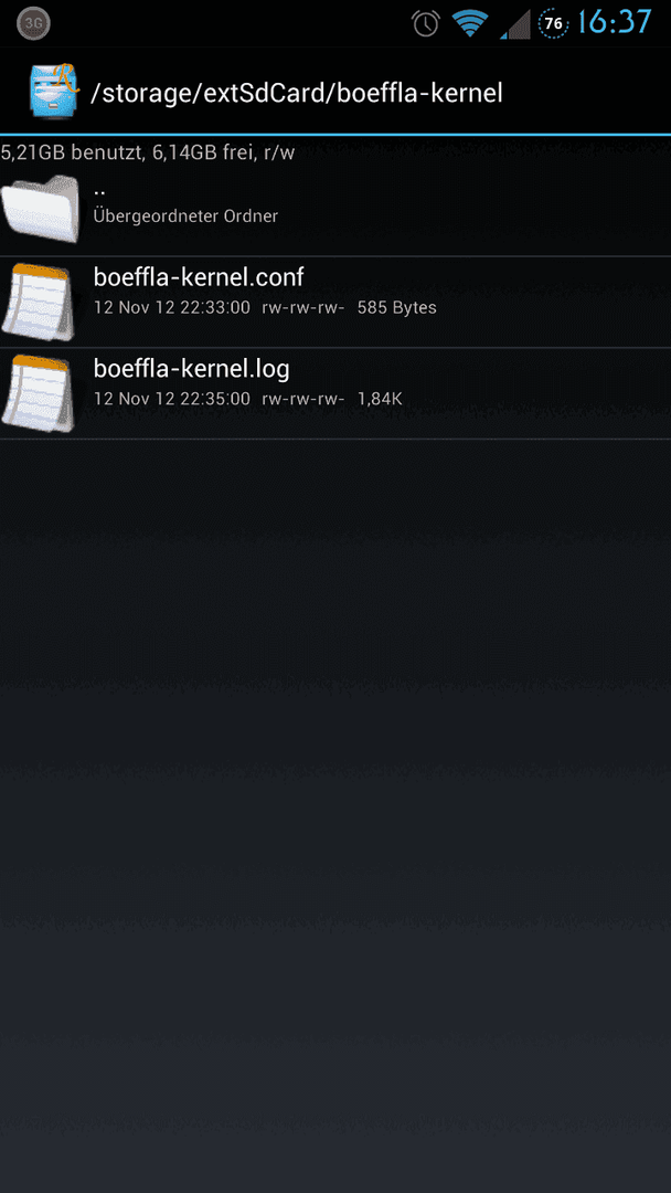

/mnt/sdcard ist meine eigentliche Speicherkarte. Erstell ich dort den boeffla Ordner, so werden rein gar keine Dateien erstellt (funktioniert also gar nicht)
/storage/sdcard0 ist das selbe wie /mnt/sdcard
/storage/extSdCard ist das selbe wie /mnt/extSdCard, also mein "reeller interner speicher"
ich hab mit root-explorer auch schon nach der boeffla-kernel.conf im kompletten S3 gesucht, gibt keine gefüllte Datei. Nur eben die leere.
Kannst du mir die boeffla-kernel.conf "voll" hochladen, vllt gibts ja nur ein problem beim schreiben, aber lesen kann er es wenn ich etwas veränder!?

Tipp mal auf die boeffla kernel.conf datei.
edit: hier mal noch ein screenshot vom Ordner mit Inhalt
Sonst bin ich sehr zufrieden. Läuft echt sehr smooth und akkuschonend ;)
Sag mal... laut Deinem Root Explorer ist in den Dateien aber was drin? Sind mal definitiv nicht 0 bytes?!? Hm.
Was kommt wenn Du da rein schaust?
Meine Theorie ist nämlich die folgende:
Bis das init.d script die Karten ummountet ist alles wie ohne das Script auch. D.h. er sollte alles eigentlich aus der Config Datei lesen und anwenden (init.d ist das allerletzte was er macht) und auch ins Log protokollieren.
Daher bin ich mir irgendwie sicher, dass da was gelesen/geschrieben wird.
Andi

Die dateien sind vorhanden, aber wenn ich drauf geh wird mir rein gar nichts angezeigt. Ebenfalls, wenn ich sie im Text-Editor öffne...da ist einfach nichts drin.
Hab sie auch schon auf den Computer gezogen und dort war auch nichts zu sehen.
Stimmt denn die größe mit eurer überein?
Schwer für mich zu sagen, da ich schon die "alpha3" drauf habe. Aber es sieht vernünftig aus, ja.
So wie ich sehe nutzt Du Root Explorer, geh mal auf die Datei und halte gedrückt bis das Menü kommt. Wähle dort mal "öffnen im Text Editor"...
Andi
