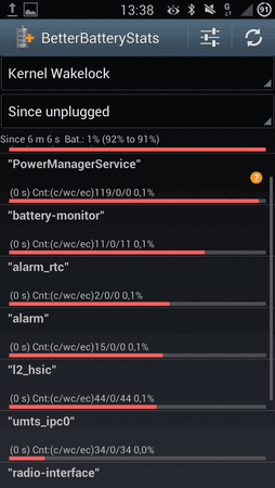

Vorher hatte ich den Leak mit Boeffla,da war auch alles bestens.
Apps hatte ich da noch kaum welche installiert,Cpu Spy und Rootexplorer.Die Rom hab ich sauber installiert.
Ok...ich hol mir nen Kaffee,mach den Boeffla nochmal drauf,dann Batterie Stats.Welche Einstellungen genau soll ich da nehmen?
... drum bin ich einfach kein Freund von Custom Roms, und bleibe es auch. Die original Samsung Firmwares sind wesentlich berechenbarer was Stabilität angeht.
In BetterBatteryStats nach "partial wakelocks" (kommen von apps und prozessen) und "kernel wakelocks" (werden vom Kernel hervorgerufen) Ausschau halten.
Viele Grüße
Andi

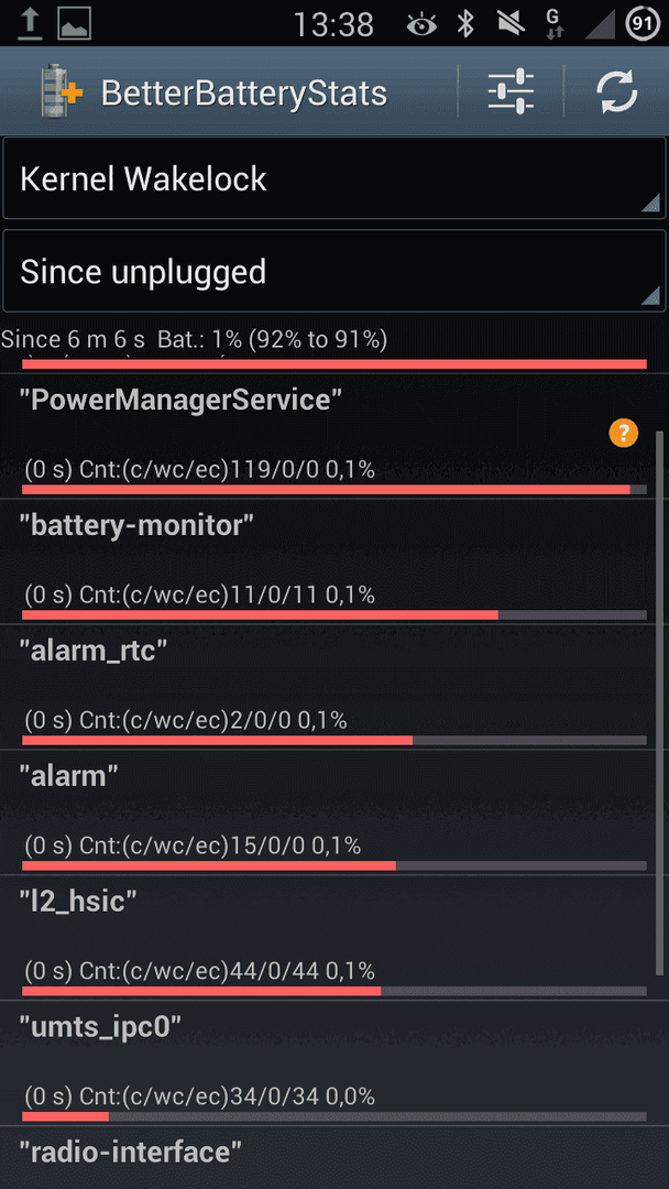

Also...hab den Boeffla wieder raufgepackt,und schwupps rennt das Ding wieder fast nur auf 1000 umher :-(
