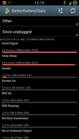

Zwischenstand mit dem neuen Kernel.
Momentan ideld mein Handy, aber 0,5% die Stunde und 94 % deepsleep hatte ich vorher noch nie. Scheint, als würde der Kernel halten, was versprochen wurde. ;-)
Daten und sync ist alles an.
Top!
Top!
Gesendet von meinem Galaxy SIII
Gut zu hören bzw. zu lesen.
Aber... wer hatte denn was versprochen??? :D
Ich sicher nicht... das wäre mir viel zu gefährlich.
Andi
Reaktionen: dafi87, PassiMC, ZaneZam und eine weitere Person
