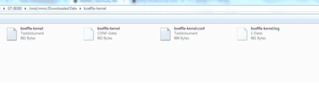

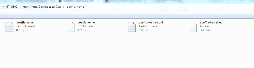

So, nun habe ich aber noch eine Frage. Habe nun ein paar Einstellungen geändert und die alte confg gelöscht. Nach dem Neustart ist nun eine config Datei als Text Form und eine als config.datei. Ist das so Richtig?
PS: Wo ist eigentlich hier der Danke Button? Finde den nicht *schäm*
Du solltest im Boeffla kernel ordner nur eine Konfigurationsdatei haben, und bis zu 4 Log Dateien.
Andi
Ich zeige dir das sicherheitshalber mit einem Sceen.
Windows wieder mit Dateiendungen... Boeffla-kernel.conf müsste es sein.
In der log datei siehst du was alles angewendet wurde.
Andi
Ok danke. Scheint wohl alles zu funktionieren.
Prima, dann passt das ja.
