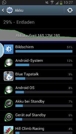

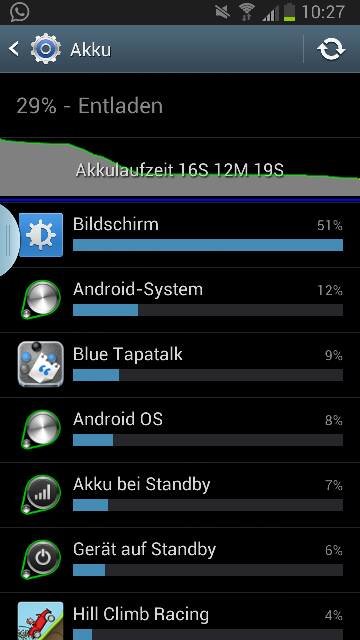

So stock rom und das sind die Laufzeiten
Firma dankt:):thumbup:
