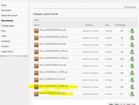

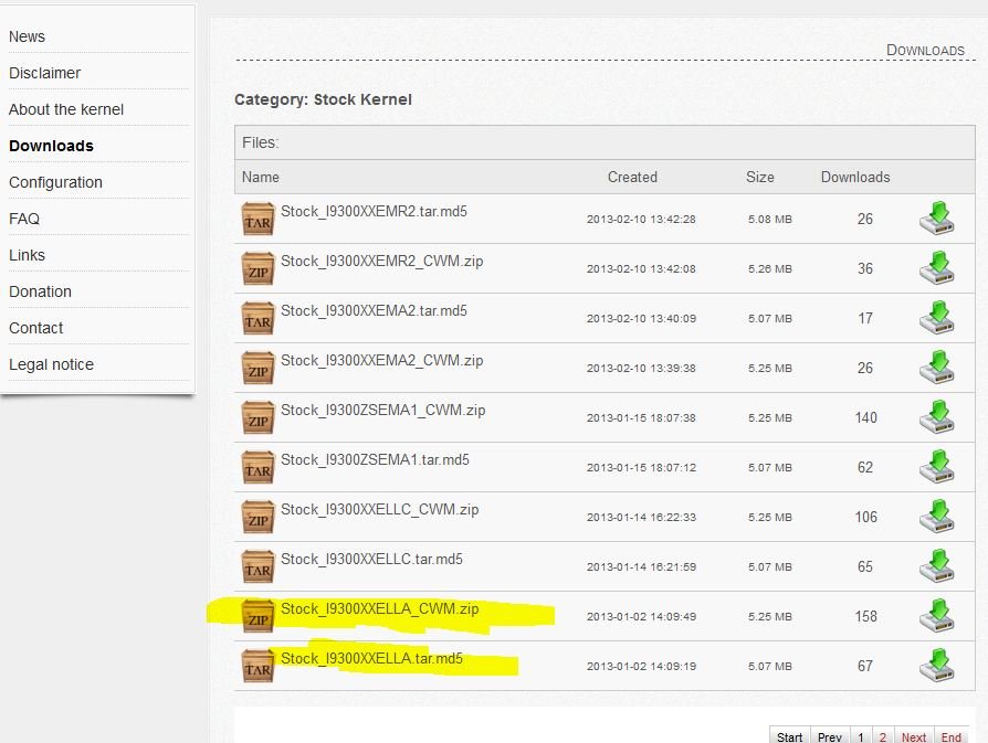

Hi,
also erst mal: Stock ELLA Kernel ist natürlich schon auf der Homepage. Siehe Screenshot. Wo hast Du genau gesucht? Ist unter "Stock kernels".
Ansonsten: Ja, wundert mich nicht, dass auch der Stock Kernel hier nicht hilft. Denn es liegt wohl auch nicht am Kernel sondern an einer App oder einem Service oder oder oder.
Wenn Boeffla-Kernel Akkudrain hätte, dann hätten das schon alle hier haben müssen.
Wie schon grade angemerkt: Mit CPUSpy deep sleep rate checken, mit BetterBatteryStats nachsehen welche App Dein S3 vermutlich über Gebühr wach hält.
Andi
