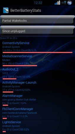

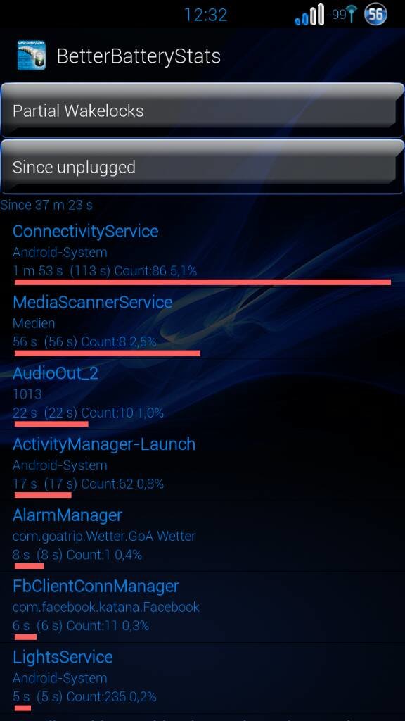

Seht ihr hier was auffälliges
Oh, ein Suchspiel? Ui, das ist ja mal was :)
Zurück zum ernst: Nein, das einzige was etwas hoch ist, ist der ConnectivityService mit über einer Minute bei 37 Minuten Gesamtlaufzeit.
Aber würde ich mal nicht viel drauf geben sondern weiter beobachten ob er sich legt.
Der Rest ist Standard.
Andi
