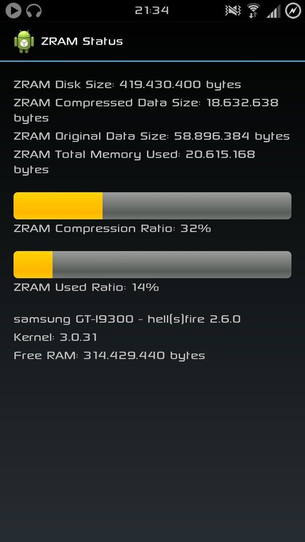

zRam braucht nur dann RAM, wenn was drin ist, was drin ist, und wieviel genau das an RAM aufbraucht, kannst du mit dieser App Jederzeit nachschauen.
"Total Memory Used" sagt aus wieviel RAM genau verwendet wird zu dem entsprechendem Zeitpunkt.

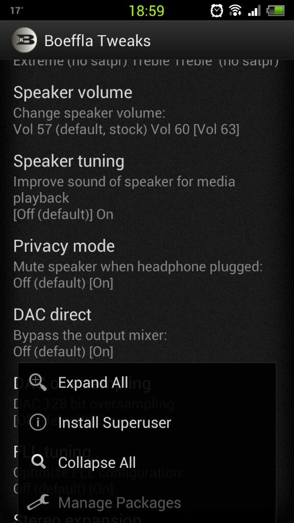

Ist bei mir grau hinterlegt. Kann da nichts auswählen
welchen boeffla Kernel hast du installiert?
@xxhasixx...
ich kanns wieder mal nicht nachvollziehn, sorry...
hier zeigts an, was soll...
Dann hast du das scriptpack nicht installiert? Hast du beim zzmoove governor separate "core" settings wie zb. 1core.. 2cores... ? Wenn nicht is eh alles gut und du brauchst nix machen ;)
Ne Nicht installiert xD auch die Core settings hab ich nicht xD
Dann ist ja gut xD
