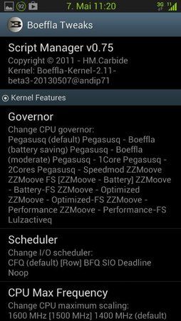

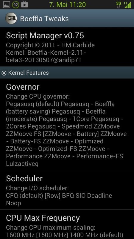

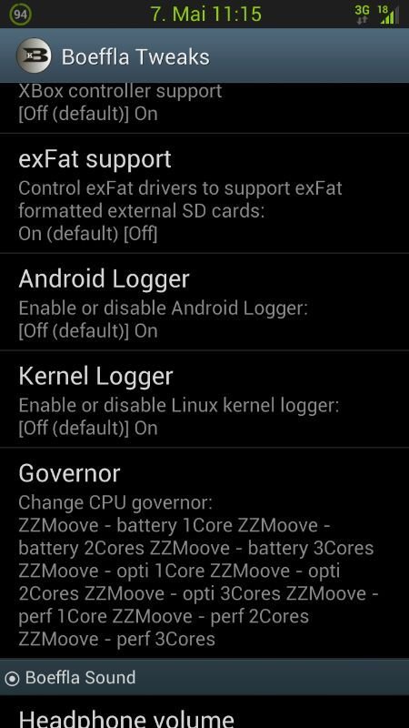

Bei meinem Kollegen ist die Bueffla App irgendwie etwas Banane, der Governor ist zweimal da. siehe Anhänge.
Jemand eine Idee ?

andip71 schrieb:
Zu 2) hast du eventuell die Boeffla Dialoghelper App gefreezt oder deinstalliert? Die wird nämlich benötigt. Schau doch mal in den Einstellungen von Android unter Apps ob sie dort aufscheint.
soeben sicherheitshalber nachgesehen:
BoefflaTweaksDialogHelper 1.0 ist aktiviert
Jemand eine Idee ?
Dann hat er wohl (noch) ein altes Script Pack installiert.
Kann nur empfehlen: Script Packs deinstallieren, Einstellungen über App Resetten. Dann passts wieder.
Viele Grüße
Andi
