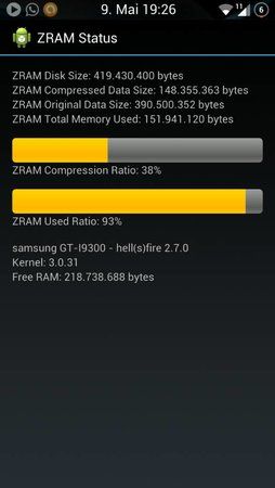

Jetzt treten die Musikhänger auch schon in tapatalk auf ohne das ich etwas mache. Ich öffne keine apps, bin nur in tapatalk und mein zram swap ist von Anfang des Textes von 30% Auslastung nach der RAM leerung in den 10min in den ich den Text verfasst habe auf 78% Auslastung angestiegen.
Mittlerweile bin ich wieder bei 84% ohne das ich selbst apps geöffnet habe.
Ich meine es ist klar das er ansteigt und sich apps öffnen aber sicherlich nicht soviel.
Wie ich schon gesagt habe das habe ich nicht mal geschafft als ich auf der b3 alle apps geöffnet habe.
Achso und das Bild mit den 93% Auslastung habe ich vergessen.
Hier

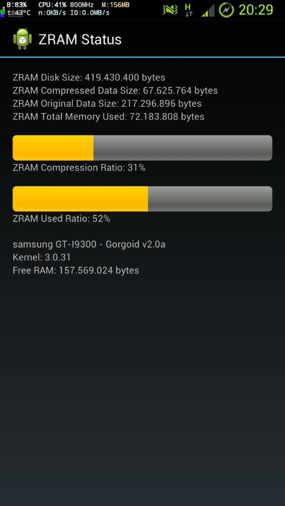

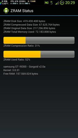

Bei mir alles ok auf der beta4 mit zram 400 und 10 offenen apps.
