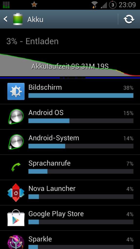

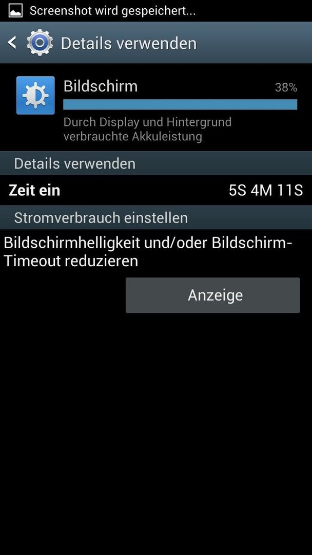

Gestern habe ich mir den Kernel und omega einem spritzen wert gehabt!

stell mal auf lulz , scheduler sio ein.... kein undervolting.

EdgA schrieb:
:D wenn das mäßige Nutzung ist, was mache ich dann mit dem Phone? 1tag 3,5-4 Std Display on...

also 4 std. am Tag vor dem Ding ist nicht schlecht und hat definitiv nix mit mäßiger Nutzung zu tun :D
