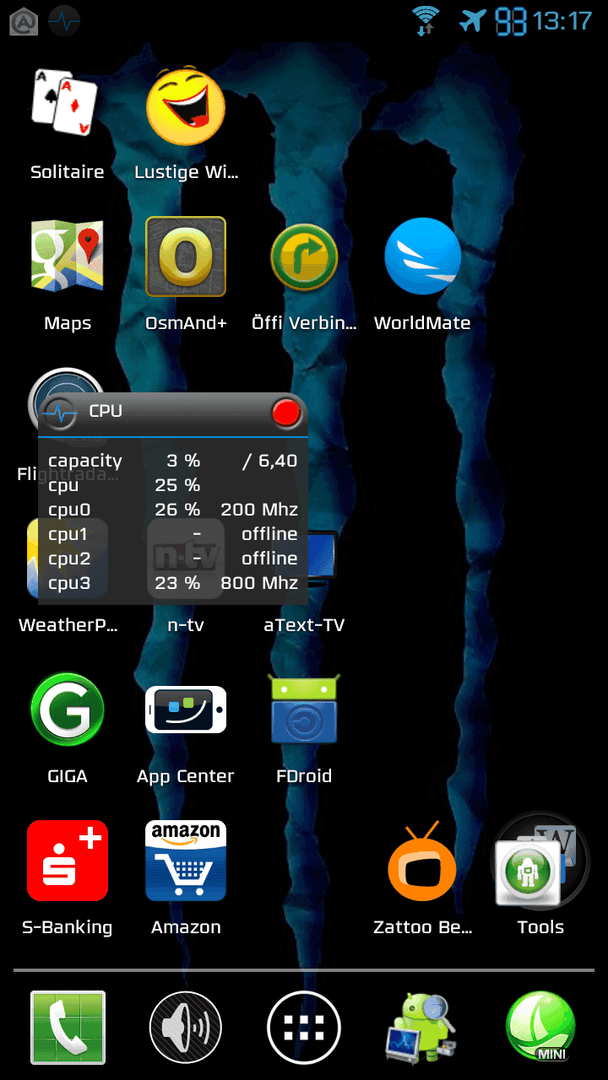

Bei einem 1sten Schnelltest, das Frequenzschaltverhalten ist anders als in der 2.10! Die cpu's schalten synchron alle Aktive selbe Taktfrequenz. Auch wenn manche offline sind. Manchmal gehen 3 auf Anschlag, eines bleibt offline. Auch mit lulzactiveq. Hm, ist das so gewollt?
Hi,
also das habe ich eindeutig nicht, siehe Screenshot...
Würde sagen, das ist i.O. so.
Viele Grüße
Andi
Alles klar, siehe mein Edit, welches Tool verwendest Du?
Perfmon von chainfire is aber kostenpflichtig ;)
Reaktionen: stevebiker
