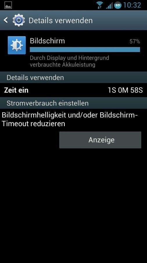

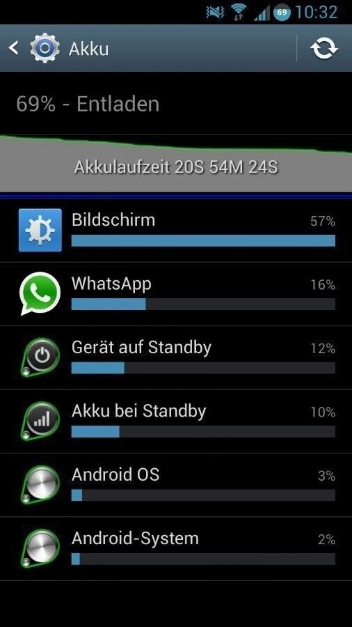

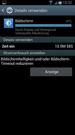

So kurzes Feedback.. beta7 ist der Hammer! Meine settings sind gevernor zzmoove battery und swap 600mb Rest ist Stock. Alles sehr sehr flott und Akku schonend. Danke dafür bin sehr zufrieden.
