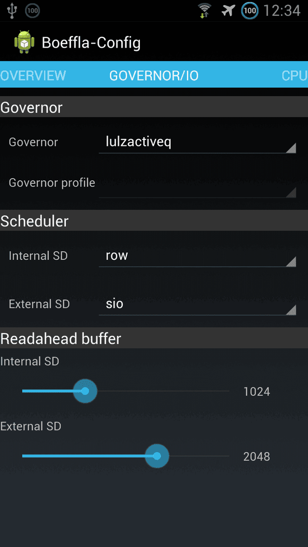

wollte euch nur einen kleinen "Teaser" auf die eigene Config App geben an der ich ja grade arbeite...
Anbei mal ein Screenshot vom allerersten Screen der bereits komplett funktioniert.
Wie immer mein Motto: Schlicht im Design, aber funktional.
Es geht zwar langsam voran, aber es wird :)
Viele Grüße
Andi

Na das sieht doch schon mal ganz gut aus. :)
Hey das sieht ja schon mal klasse aus Andi.
Schön klar und übersichtlich.
Danke für die Zeit und Mühe die Du investierst. :) :thumbup:

Wow, Respekt was du in so kurzer Zeit schon geschafft hast..
Das ist ja der Hammer!
Schaut aufhedenfall sehr gut aus.
Ich weiß nicht ob es möglich ist, aber wie ich schon vor längerem mal erwähnt habe wäre es cool das es einen Reiter "Profiles" gibt in dem man sich ein paar Profile anlegen kann, dessen einstellungen man selbst definieren kann.
Also wie jetzt schon zB Power, Batt usw.. nur halt mit eigenen settings :)
Wenn du das nicht eh schon gemacht hast.
Ist kein muss, weil momentan bleibe ich auf einer Einstellung die Perfekt läuft, könnte aber ein nettes Feature sein :)
Grüße
Atom
Danke Danke. Sieht nach noch nicht viel aus, ich weiss.
Aber das wichtigste ist ja, dass das "Grundframework" passt. Und das ist so gut wie gelegt.
Also Dinge wie intelligents Updaten, Einstellungen beim Hochfahren anwenden usw usw.
Und ja, AtomEffekt... ich habe eigene Profile im Framework vorgesehen.
Ob das für Version 1.0 schon kommt weiss ich nicht, aber wenn alles so klappt wie ich mir das vorstelle, dann evtl. schon.
Viele Grüße
Andi

Also würde jetzt nicht sagen das es nach "nicht viel" aussieht. Finde es so schön sehr gelungen, hat irgendwas, vielleicht liegt es daran das mir blau so allgemein im System gefällt und die app da rein passt. :D
Cool mit den Profilen, muss auch nicht in version 1 sein. Stress dich da mal nicht so rein... :p
Verstehe ich das richtig das die app uns sagt wenn ein update verfügbar ist? Sehr schön. Wobei ich es eh immer im thread mitverfolge, aber für den ein oder anderen auch praktisch :)
