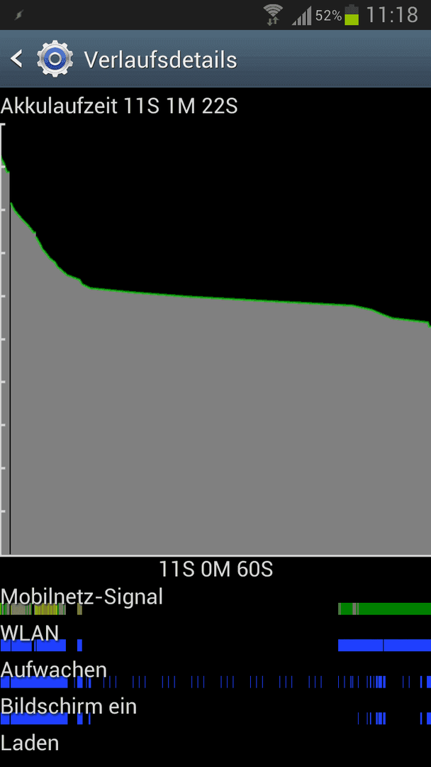

kurze frage nach install der emd3 -
was werkelt in der firmware, dass im flugmodus kontinuierlich wakelocks produziert werden?
bei aktiver wlan-verbindung ständig eingänge - google-sync ist aus & sam-syncs eingefroren.

eh, nur auf nem nackten system sollte sowas im fm bei deaktivierten syncs nicht vorkommen.
... und auf fehleranalyse hab ich zur zeit überhaupt keinen bock :bored:
Evtl. Location services, die immer versuchen Deinen Standort zu kriegen?
Ich hatte so ein Phänomen mal mit einer App die das auch im Flugmodus immer wollte.
Allerdings sagtest Du ja nacktes System... sehr seltsam.
Bei mir auf emd3 kein solches Verhalten.
