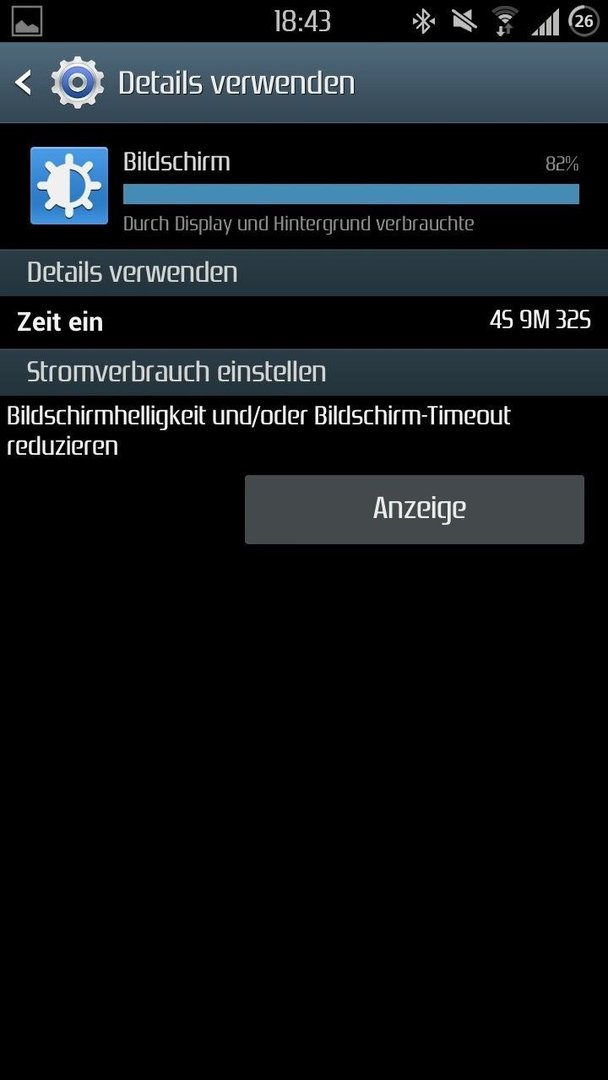

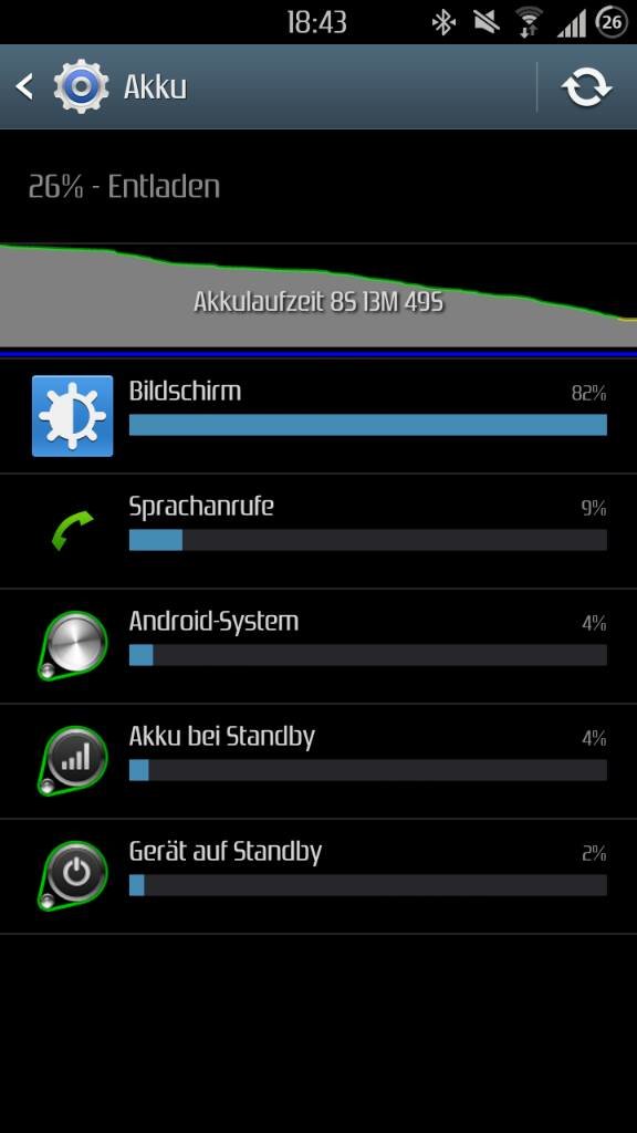

Ich komme nicht mal einen Tag aus. Hab auch zzmove und battery saving mode.
wenn der bildschirm bei 82% liegt, kein wunder ;) das ergebnis ist sogar richtig gut, würde ich sagen..
