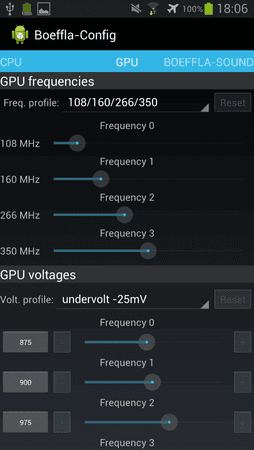

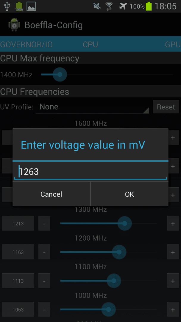

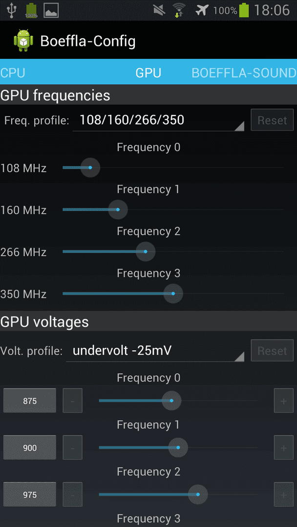

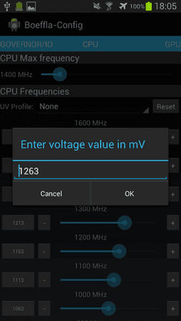

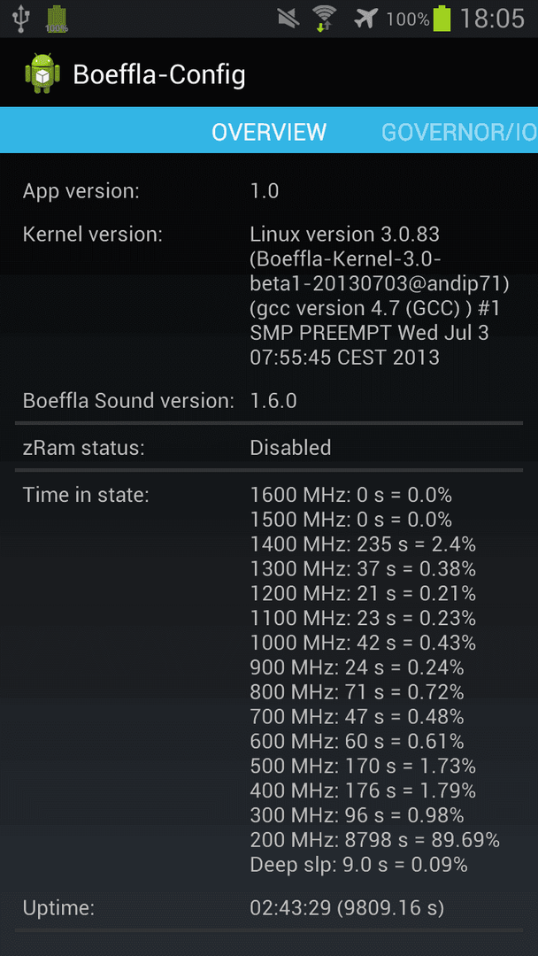

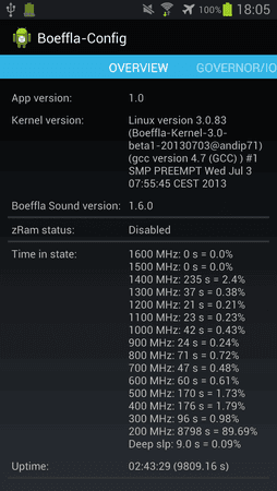

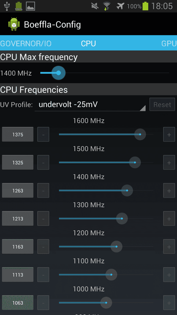

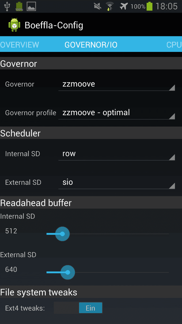

Ansonsten... App geht voran, die schwierigsten Screens (CPU und GPU Frequency/Volting mit Profilen) sind fertig.
Die restlichen Screens sollten nun eigentlich ein wenig schneller gehen.
Anbei wieder die aktuellen Screenshots, alle von heute grad eben...
Viele Grüße
Andi

Sieht sehr ansprechend aus :) Warum sind eigentlich beim boeffla nur 4 gpu frequenzen verfügbar? Beim siyah/googy sind es 5, das wundert mich etwas.
crypto, du meinst die gpu-schritte? ;) war doch schon immer so?

App sieht fantastisch aus Andi.

@andi: zur app: siehr mega aus und wird sicherlich auch so... aber eine frage zur gpu frequency...
warum schieberegler freq 0-3, wenn die profile schon voreingestellt sind...
- kann man das dann in schritten +1/-1 selber justieren?
- kann man das eigens justierte auch in einem neuen profil abspeichern? sonst macht das weniger sinn.
zB angegebenes profil 108/160/266/350
selbst justiert auf 125/175/285/375 -> save as?
war da der platz zu wenig? aber es fehlt bei gpu voltages frequency 3 UV der schieberegler.
ich sehe keinen scrollbalken auf der rechten oder linken seite.
