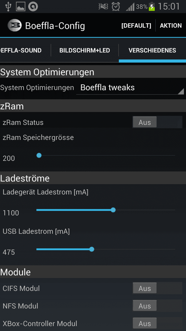

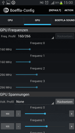

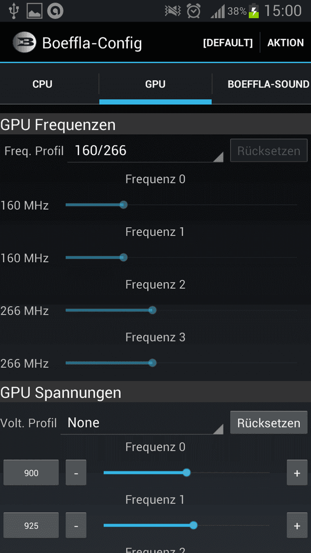

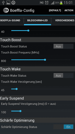

@andi

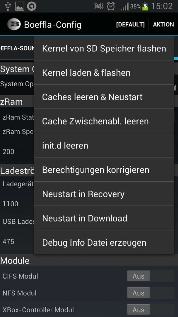

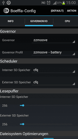

Und läuft :) Gerade bissl was eingestellt,keine Abstürze etc. Saubere Arbeit. So meine Frau testet nun ausgiebig. Feedback kommt zum Ende der Woche.
DANKE!
CAHO

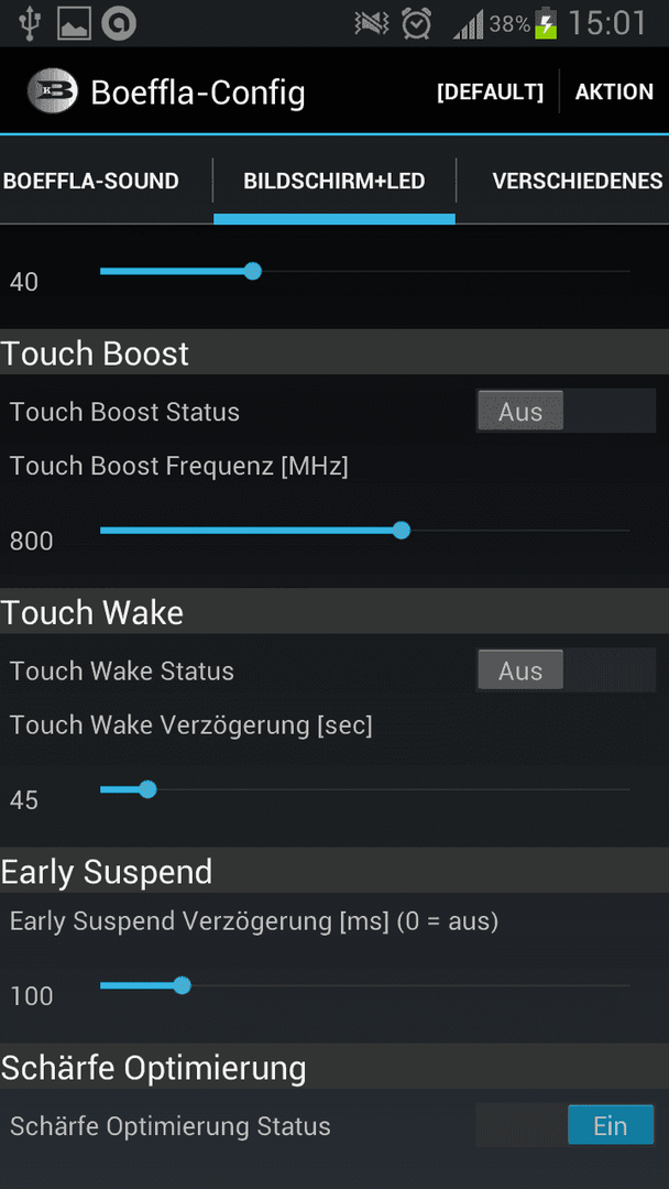

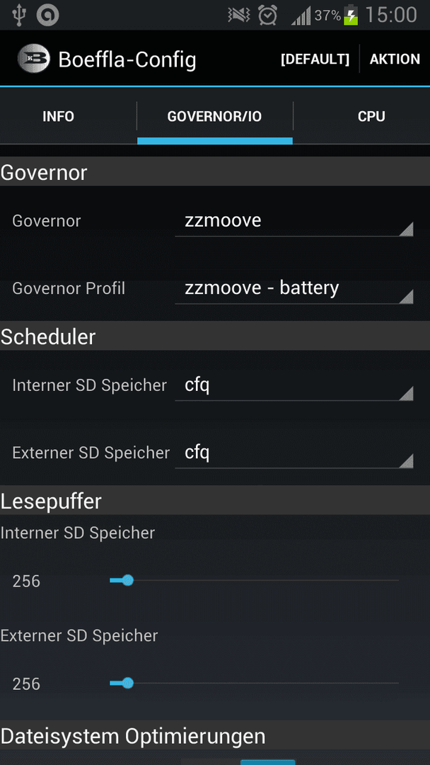

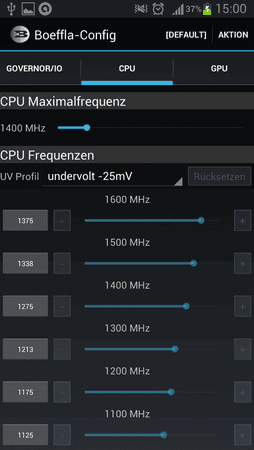

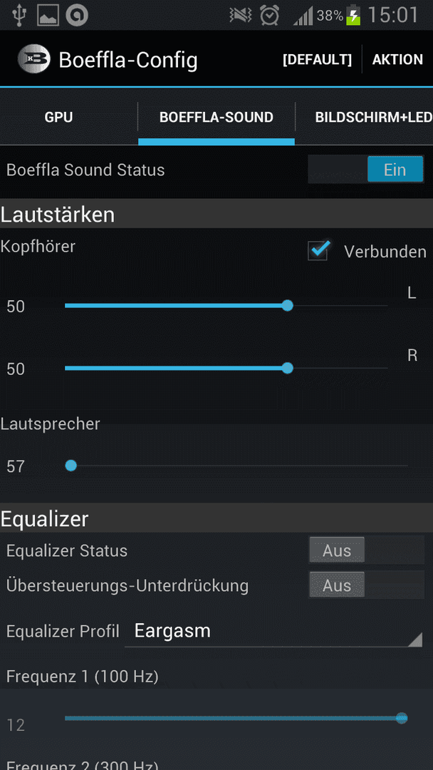

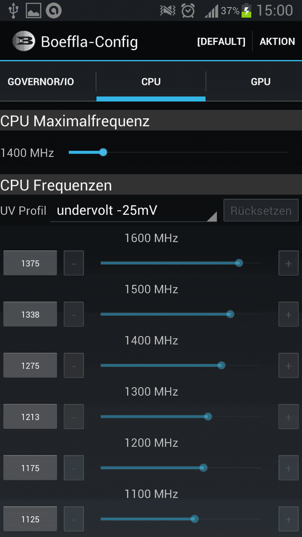

neues EQ Baseland ist auch dabei :D
was bedeutet eigentlich der Haken bei Kopfhörer (Verbunden)?
Reaktionen: Helirist
wenn verbunden angehakt ist verstellst du Links und Rechts mit den Reglern gleichzeitig. Wenn Du den Haken raus machst kannst Du separat verstellen.
Andi
Reaktionen: red_guard
dance und metal/rock is von mir :D
haken... -> du hast doch 2 "fast gleiche" ohren? ;) es sei denn, eines braucht ein hörgerät..:flapper:

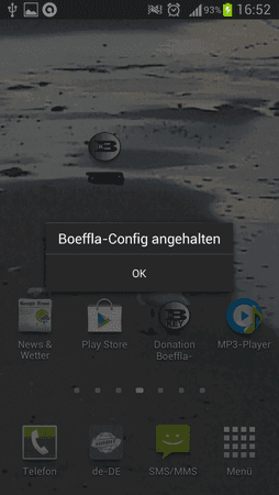

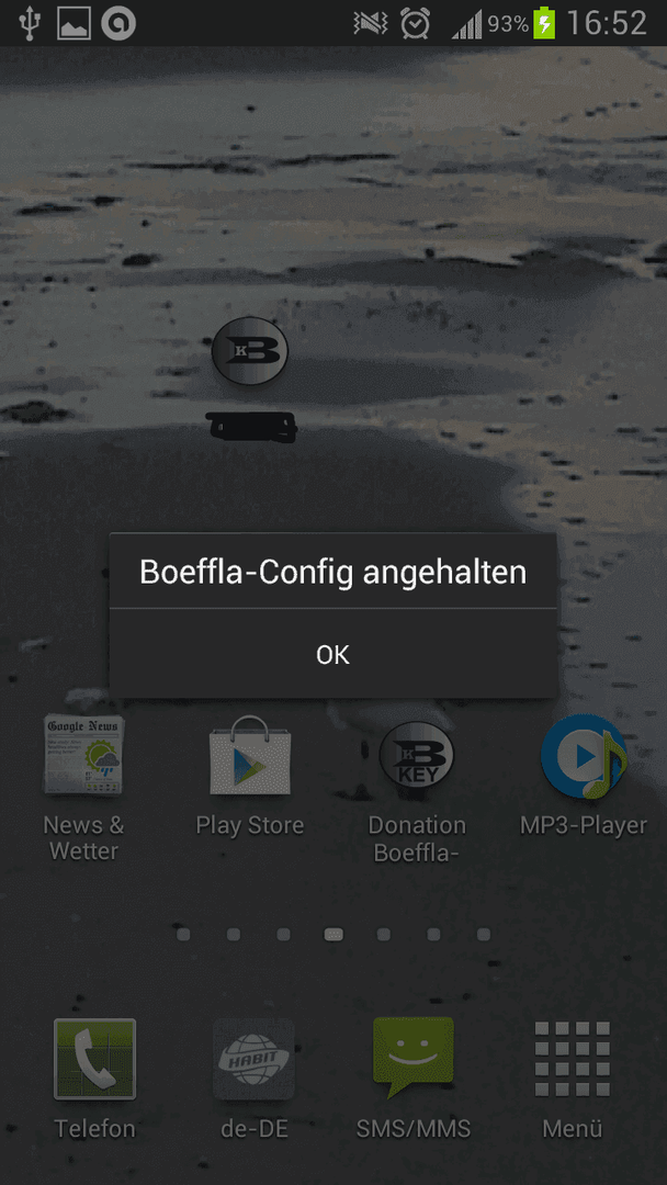

@andi
Vieleicht bekommst Du das noch gefixt. Verknüpfung angelegt und beim anklicken ist das dann passiert.
CAHO
Reaktionen: Rockystrike

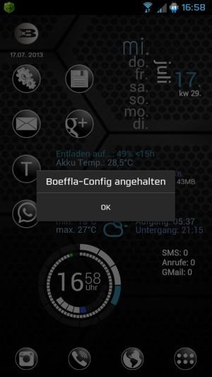

für das swipen/wischen und die regler (beim wischen ausversehn drankommen) haste jetzt ein anwenden/abbrechen zur sicherheit eingebaut? sehr gut!! :) hab ich bei der ersten version noch nicht gesehn gehabt... ;)
CAHO... verknüpfung habe ich auch gerade angelegt.. dappe ich drauf, hält die app an... v0.1.2
ist der startbildschirm länger offen, hält die app auch an.
  • bc.zip
