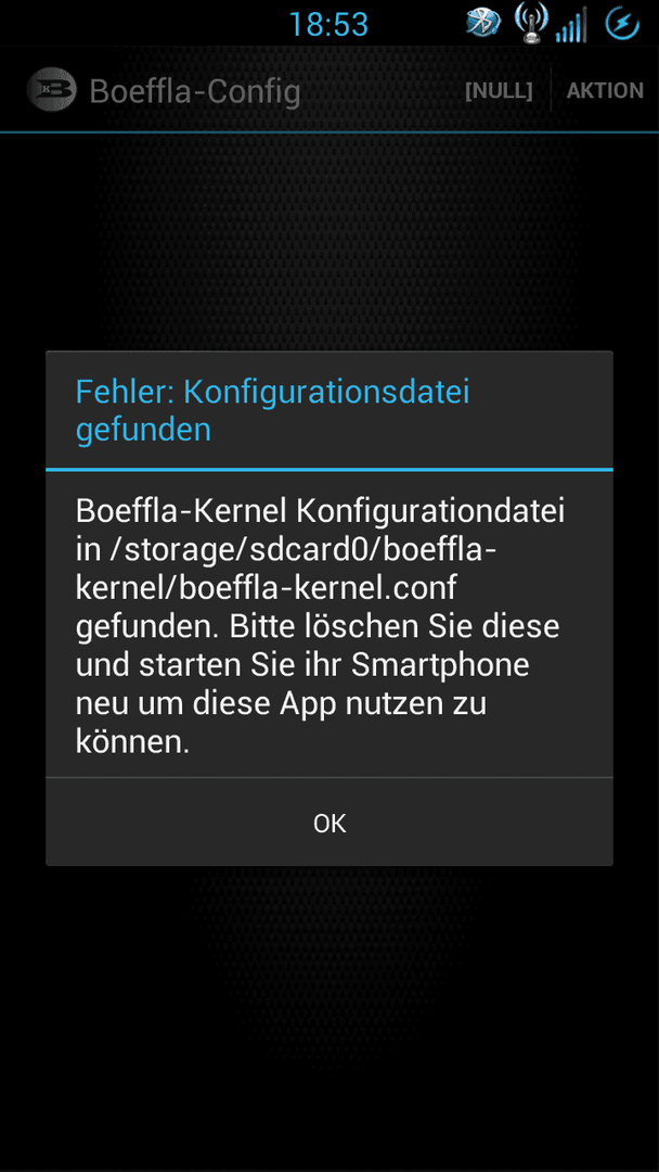

Mhhh...., diese Meldung kommt jetzt nach jeden Neustart! :confused:
Lösche mal den ganzen Ordner "boeffla-kernel", dann sollte es weg gehen.
Denke, da müsste ich mal die Meldung noch genauer machen.
Nicht nur die conf Löschen, sondern den ganzen Ordner :)
Andi
