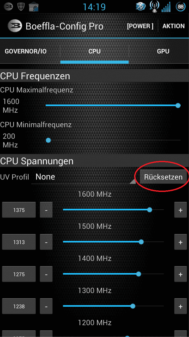

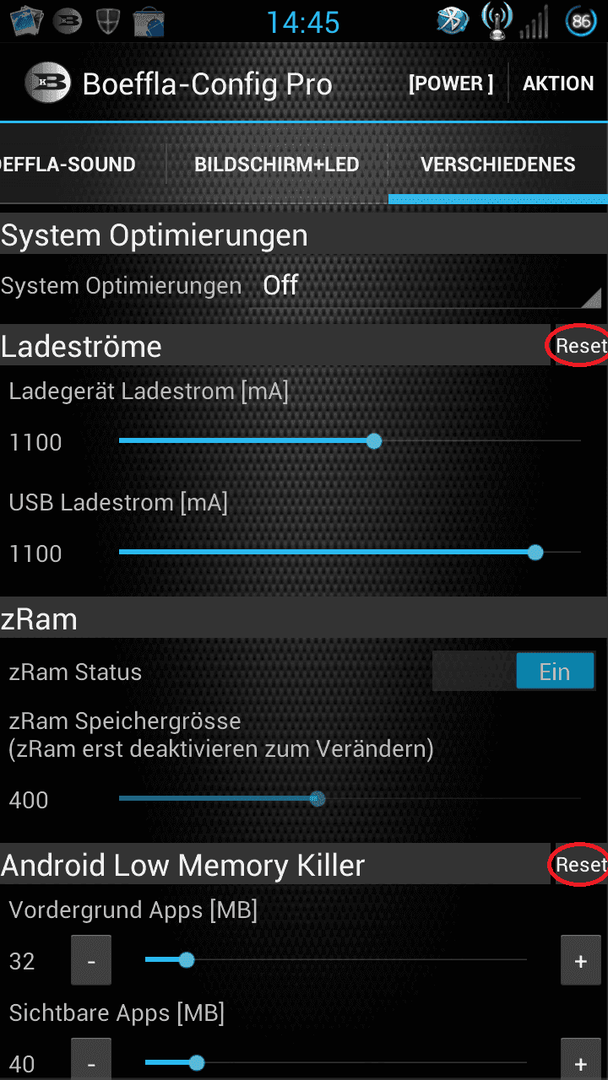

Fehler oder Probleme habe ich keine feststellen können, aber, konnte man anstelle dieser kleinen "Resets" unter "Verschiedenes" nicht genauso ein Button einbauen, wie du es unter "CPU" zum Rücksetzen der CPU Spannungen gemacht hast?
Ich weiß, ich jammere wieder auf allerhöchsten Niveau. :smile:

Flieger, ja, hätte ich machen können. Ich fand nur diese Variante platzsparender irgendwie, und weniger auffällig... meinste nicht?
Andi
Ich finde gerade beim LMR ist Unauffälligkeit nicht angesagt und gleichmäßiger würde es auch aussehen. Meine Meinung.... ;)

pure kosmetik ... das auge arbeitet mit :D
