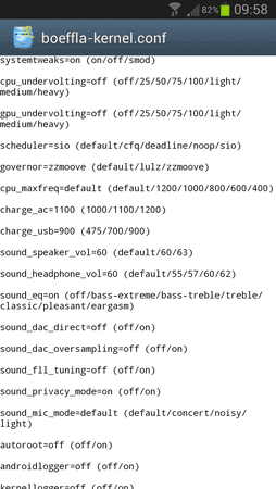

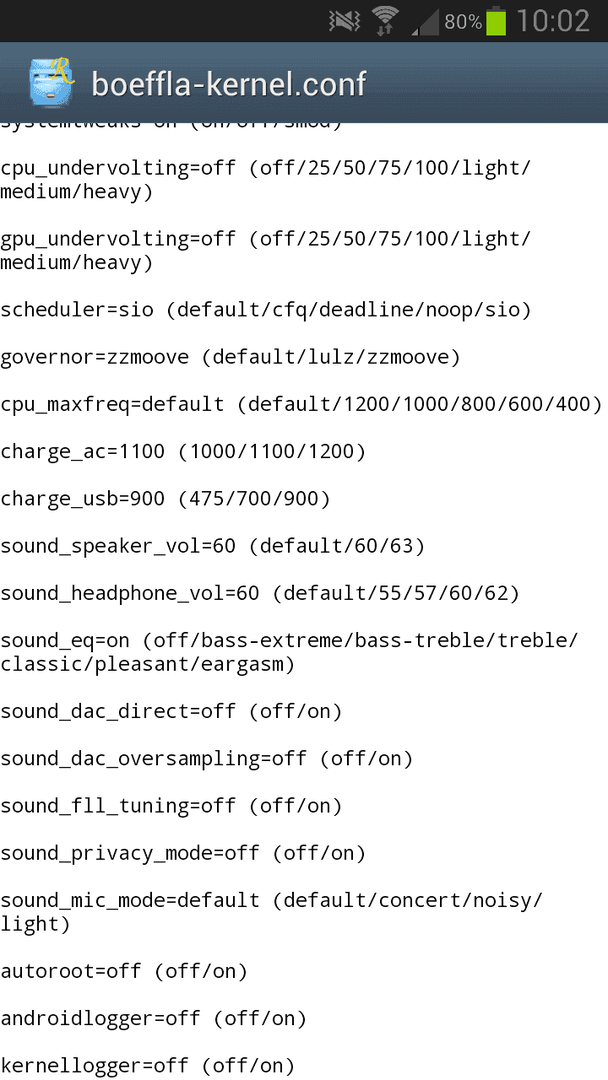

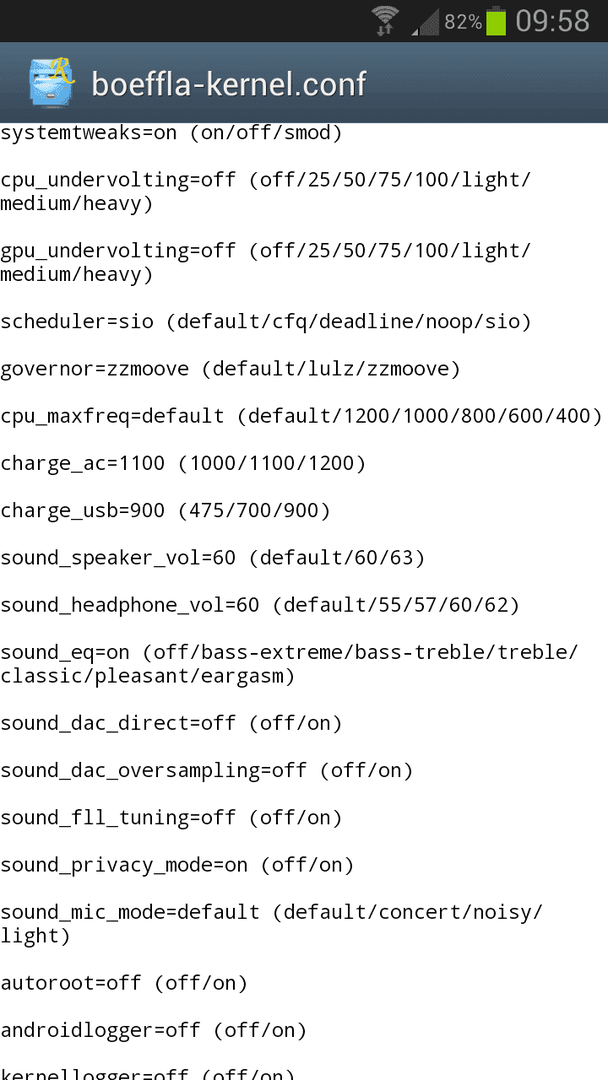

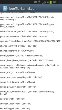

Guten Morgen, mir hat das natürlich keine Ruhe gelassen.
Nach einigen Versuchen habe ich aber das Problem gefunden. Es ist nicht die scheduler Einstellung, die da Ärger macht.
Es ist die Einstellung sound_privacy. Sobald ich diese auf on setze besteht das Problem, stelle ich Sie auf off, geht alles wie gewohnt.
Konfig Problem, Gegenüber hört mich nicht.
Konfig, alles geht ohne Problem.
Vielleicht mag es jemand nachvollziehen, oder es hilft jemanden wenn er einmal auf dieses Problem trifft.
Besonderer Dank für die Hilfe an User SavanTorian, toll das du dich dem Problem angenommen hast Danke.
Andreas

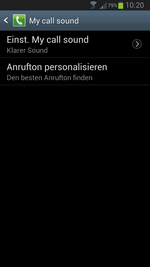

Hi Andreas,
hm... zu komisch. Hast Du dabei einen Kopfhörer eingesteckt, oder benutzt Du ein Headset?
Andi
Jupp Andi das weiß ich das der Android logger für die apps ist, das ist ja das was ich jetzt brauch hab ein FC in einer app und will damit auslesen was den FC Verursacht. Problem daran ist aber wie du siehst das es nicht richtig ausgelesen wird. Denn es müsste ja zumindest der Name von der App auftauchen tut es aber nicht
Gibts bei alogcat nicht irgendwelche Filter? Ich nutze die App eig. nie..
Hallo, nein die normalen Lautsprecher, vielleicht liegt es daran das ich in den Anrufeinstellungen den Sound auf klar gestellt habe. Sonnst habe ich keine Veränderungen vorgenommen.
Andreas
