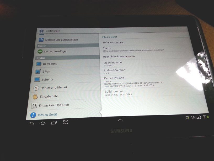

Ansonsten, auch wenns hier nicht so her gehört... der erste Boeffla-Kernel auf dem Galaxy Note 10.1 konnte heute starten. Fehlen zwar viele Features noch, und viele werden auch gar nicht umsetzbar sein in nächster Zeit, aber immerhin kann das Tablet nun auch so schicke Dinge wie zzmoove, andere Scheduler, zRam, CIFS, NFS, Logger ausschalten und vor allem Boeffla-Sound. Ja, so verbringe ich meine Zeit :)
Schönen Abend
Andi
