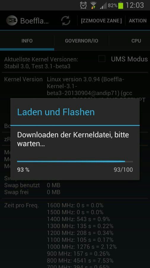

Ich habe auch keinen Fortschritsbalken bei mobilen Netz. Habe Vodafone.
Gruß Matthias
Kurz als Info. Habe o2 Netz und noch nie Probleme mit download Balken gehabt.
Egal ob durch WLAN oder durch mobilen Datenverkehr.
Ich habe Vodafone :o
So Leute, wir haben ein Muster:
T-D1 und Vodafone: Balken funktioniert nicht
O2 und E-Plus: Balken funktioniert
Ich weiss auch schon woran es liegt, werde es aber erst mal nicht ändern können.
Vor der Anzeige des Balkens muss ich ja wissen wie gross die zu ladende Datei ist (sonst kann ich ja nicht wissen wie weit ich mit dem Laden bin).
Und der Aufruf zur Grössenbestimmung funktioniert bei zwei Netzen sowie WLAN, bei den anderen zwei Netzen gibt er aber nur -1 zurück.
Grund ist vermutlich, dass D1 und D2 diese http-Headerline unterdrücken, evtl. wegen deren Datenkompression etc. Weiss man nicht so genau.
So, ich könnte mich nun auch verrenken und die Grösse anderweitig übertragen. Aber das ist es mir für sowas kosmetisches nicht wirklich wert.
Ich überlege mir noch den Balken für diese Fälle komplett abzuschalten oder was zu faken, mal sehen...
Andi
Reaktionen: Wolf65

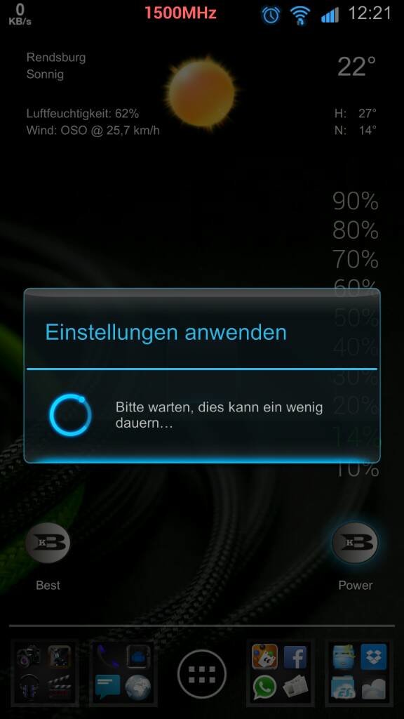

Was mir aufgefallen ist wenn ich sagen wir mal mein gutes profil 2 Stunden eingestellt habe und dann über den verknüpften profiel auf power gehe dauert es sehr lange bis er es lädt aber dann geht es rasend schnell bis dir die Finger glühen hin und her zuschalten
Thomas, vermmutlich hast Du unterschiedliche zRam Einstellungen in beiden Profilen?
Weill in dem Fall muss zRam abgeschaltet werden (dazu wird alles aus dem Puffer entladen -> kostet Zeit), umkonfiguriert, und wieder angeschaltet werden.
Ohne zRam Nutzung sollte es schnell gehen...
Viele Grüße
Andi
Ja andi stimmt habe ich man lernt nie aus :D

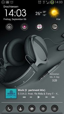

Zum Thema Anzeige in der Statusleiste muss ich sagen das bei mir die wlan Anzeige auch etwas spinnt.
Die behält immer die Werte vom schwächsten Signal.
Da kann ich mich dann auch direkt vor dem Router setzen und nichts ändert sich.
Das ist aber schon seit einiger Zeit so und stört mich nicht wirklich.
Nach Neustart ist das dann kurzfristig wieder normal.
Screenshot ist direkt vor dem Router, war davor in der Küche.
LG
Matt

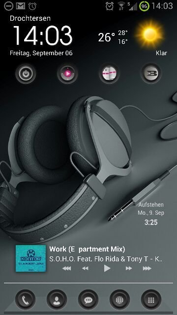

Hey Matt, schicke Oberfläche hast du da. Ist das die StockRom? Wenn ja, verrätst Du mir welcher Batteriemod das ist? :)
Batterie Symbol ist vom Jkay framework und nennt sich Hires Batterie icon.
Hab die xCORx 3.5 welche auf EMG4 basiert.
Dann noch Nova Luncher, Transparent weather clock, Black icon pack, Sanfter Wecker Widget, PowerAmp Widget.
Hintergrund Bild von Zedge.
Also nichts besonderes, gibt's fast alles im Play Store.
