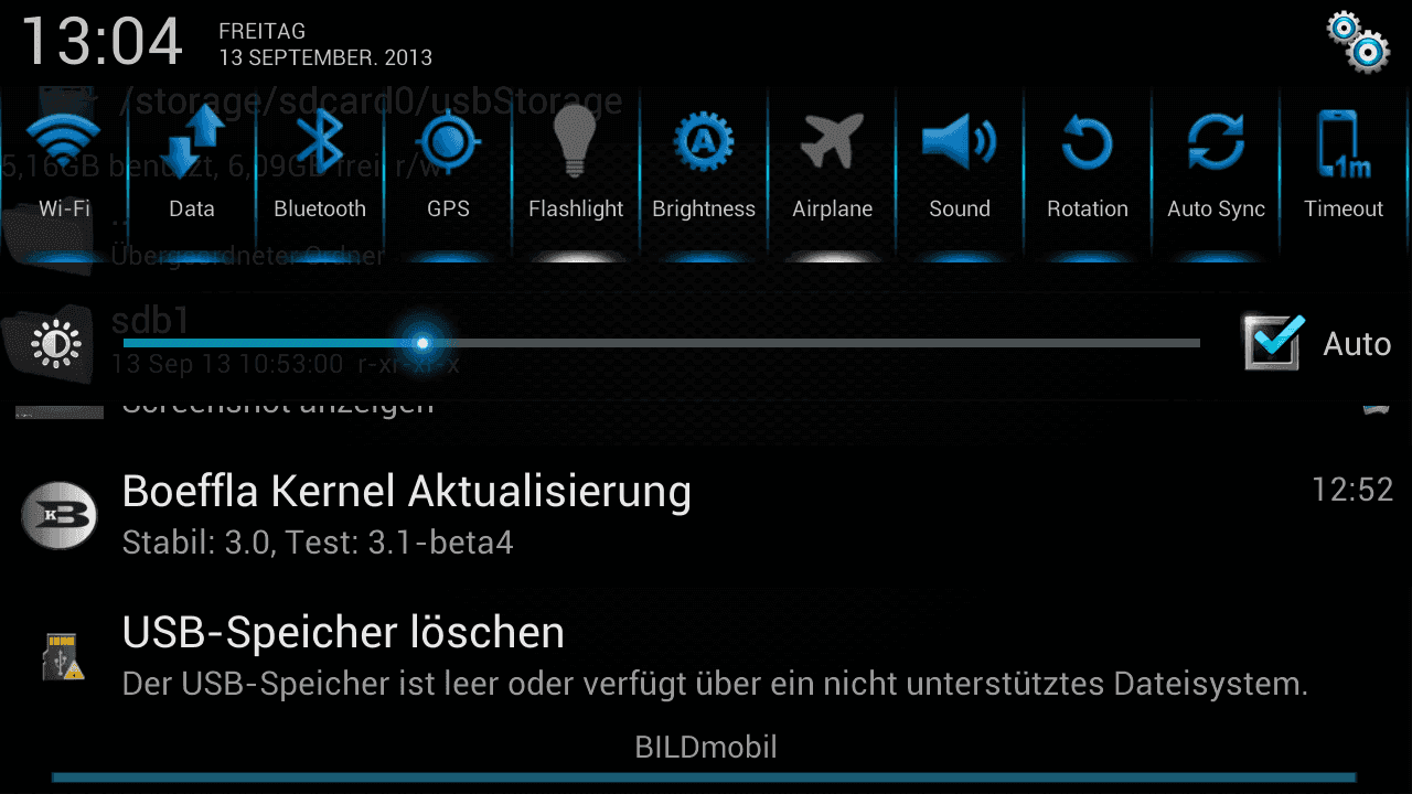

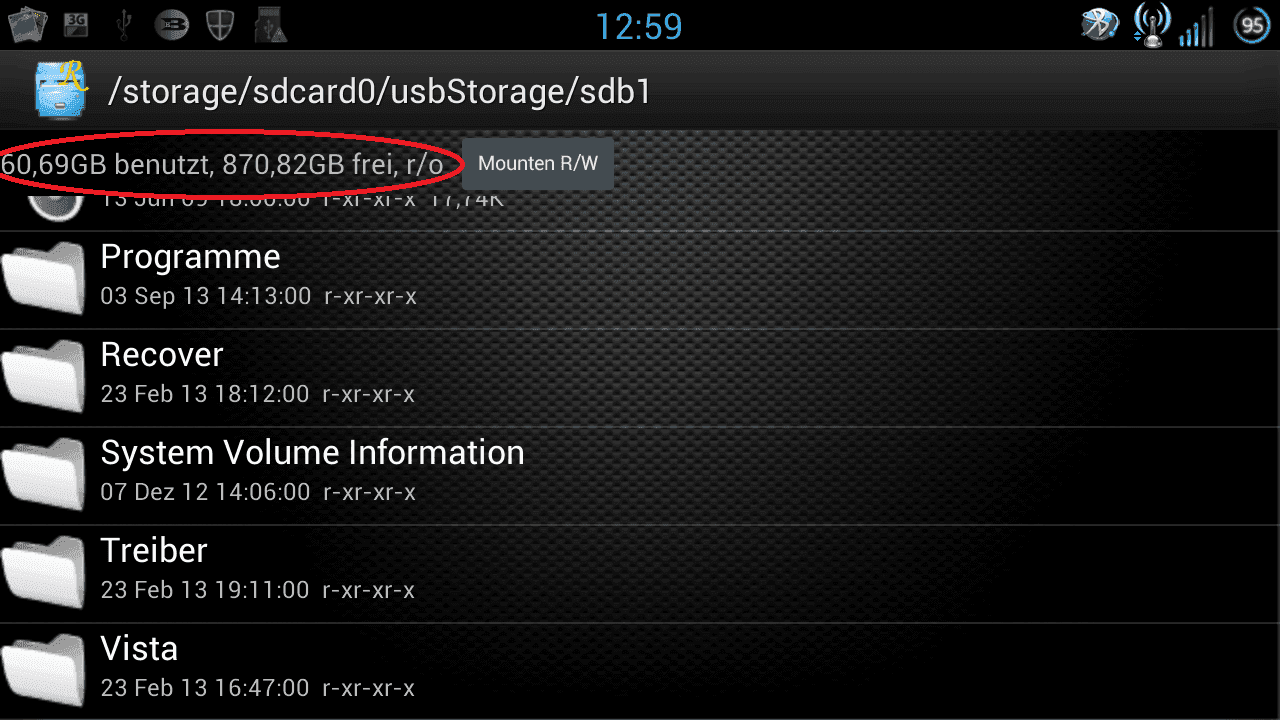

Erster Versuch meine 1GB ext. Festplatte anzuschließen:
USB-Speicher löschen
Der USB-Speicher ist leer oder verfügt über ein nicht unterstütztes Dateisystem.
Habe dann in der App NTFS aktiviert und siehe da, voller Zugriff auf meine ext. Festplatte. :)
Im Drop-Down Menü steht allerdings immer noch das der Speicher leer oder falsch formatiert ist.
Hi Flieger,
ja, das ist so. Android selbst kann mit NTFS nicht wirklich was anfangen - daher die Meldung.
Aber wie Du ja schon selbst gesehen hast... es funktioniert.
Kurze Frage: Hast Du eine App drauf welche Dir das NTFS Laufwerk mountet? Denn eigentlich geht das ja nicht von alleine...
Danke und Grüße
Andi

Andi, ja ich habe StickMount von CF drauf.
