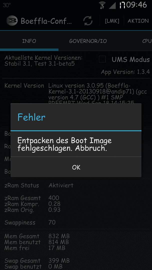

@Andi
Ich hatte gerade noch mal einen Kernel über die App flashen wollen, den ich vorher über load&flash geladen habe und habe diese Meldung bekommen.
Gruß Matthias

Matthias1968 schrieb:
@Andi
Gruß Matthias
Krieg ich auch. Schau ich mir mal an die Tage...

Aber mit einer Beta aus der Dropbox funktioniert das Ganze. Komisch.
Ansonsten gehen die Funktionen.
Gruß Matthias
Matthias, es liegt dran, dass beim archivieren ein Fehler passiert.
Da wird der gesamte Pfad mit ins Archiv gepackt = Fehler.
Das muss ich wohl im neuen Kernel mal fixen, und evtl. auch in der App...
