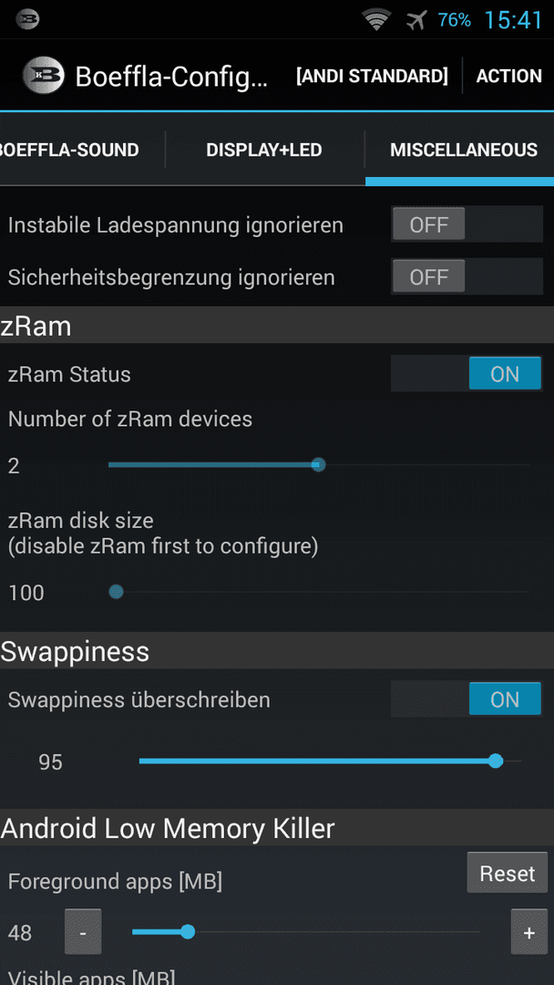

Die App Version 1.4t2 gibts:
Was ist neu?
1) Man kann mit neueren Kerneln die Anzahl der zu nutzenden zRam Devices
wählen (also 1 - so wie früher, 2, oder 4 - so wie Standard mit
aktuellster Beta).
-> Das sollte nun auch endgültig funktionieren.
Wichtig: Wenn ihr z.B. 200 MB zram auswählt, und 4 Devices, so wird das natürlich auf 4 Devices je 50 MB aufgeteilt.
Der App zRam Status kann man leider nicht mehr vertrauen, da diese mit multiplen zRams nicht umgehen kann. Aber auf der Frontseite der Boeffla-Config App wird alles genau angezeigt.
2) Man kann die normalerweise automatisch gesetzte Swappiness nun
manuell überschreiben wenn man das möchte. Dazu den Switch zum
Überschreiben einschalten und Swappiness Regler einstellen wie man möchte.

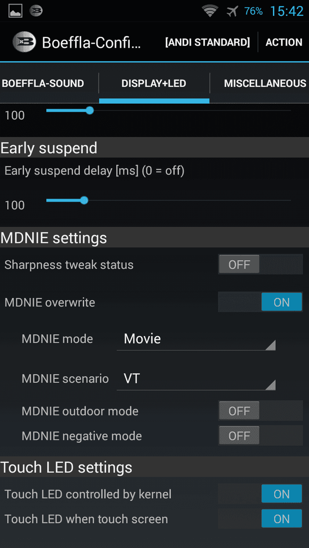

3) MDNIE (mobile Digital Natural Image engine) Einstellungen
Dies ist überwiegend nur für CM gedacht, man kann es aber auch bei Samsung nutzen (auch wenn man hier zumindest Teile davon auch direkt unter Einstellungen konfigurieren kann).
Schalter MDNIE überschreiben auf An, und schon kann über die App folgendes beeinflusst werden:
* MDNIE Modus
* MDNIE Szene
* Outdoor Modus ein/aus
* Negativbild ein/aus
Wie gesagt, habe ich überwiegend für CM eingebaut, da sie die Einstellmöglichkeiten im Rom mehr und mehr weg lassen. Aber man kann auch selbst damit spielen und die Farbgebung damit beeinflussen. Die Gegner von knackigen Farben können hier nun auch "natürlichere", aber auch "laschere" Farben einstellen.
4) Touch LED Einstellungen
Dies ist bei Samsung Kernel deaktiviert, da es nur für CM gilt.
Beim CM Kernel kann man hier zum einen zwischen der Steuerung der Touch LEDs vom Kernel aus (wie früher) oder durch das Rom (aktuellste CMs) einstellen. Damit ist dauerleuchtendes Touch LED bei älteren Roms nun behebbar.
Ausserdem kann man einstellen ob beim Berühren des Touchscreens die Touch LED der kapazitiven Buttons aufleuchten sollen oder nicht.
Wie gesagt... für Samsung irrelevant.

Lycidias schrieb:
Danke! Auf die mdnie settings hab ich gewartet :)
Und so in der Art sehen sie aus.... (nur auf deutsch natürlich).
Andi

Bei MDNIE: wenn ich da z.B. auf negativ gehe und das nicht zurück stelle, aber MDNIE überschreiben wieder ausschalte, sollte dann alles veränderte nicht wieder auf Standard zurückgesetzt werden?

Sag mal könnte es eventuell sein das bei MDNIE die Video Warm und Cold vertauscht sind?
Dachte immer bei warm wird es rötlich und bei cold bläulich.
Bei mir ist es jetzt anders rum.
Hm, möglich, dass dann die Dokumentation nen Fehler hatte nach der ich implementiert habe.
Oder Samsung und CM haben die Belegung jeweils vertauscht.
Muss ich nochmal nachsehen...

Matt1966 schrieb:
t2 am laufen, muss ich noch bisschen mit spielen.
War bißchen stressig bei mir heute.
jep kommt mir auch so vor ;)
Hm, also weder bei Samsung noch bei CM ist da ein Unterschied.
Die enum sieht wie folgt aus im header file:
enum SCENARIO {
UI_MODE,
VIDEO_MODE,
VIDEO_WARM_MODE,
VIDEO_COLD_MODE,
CAMERA_MODE,
NAVI_MODE,
GALLERY_MODE,
VT_MODE,
SCENARIO_MAX,
Das würde schon bedeuten, dass es so stimmt wie ich es implementiert habe.
Wenns dann anders aussieht.. naja, dann isses halt mal so :)
Hauptsache man kann umschalten und das aussuchen was man gerne hat. Auch wenns ggf. nicht zu den logischen Beschreibungen passt ;)
