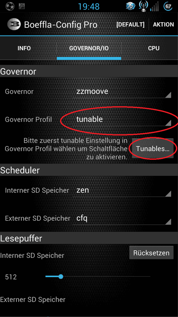

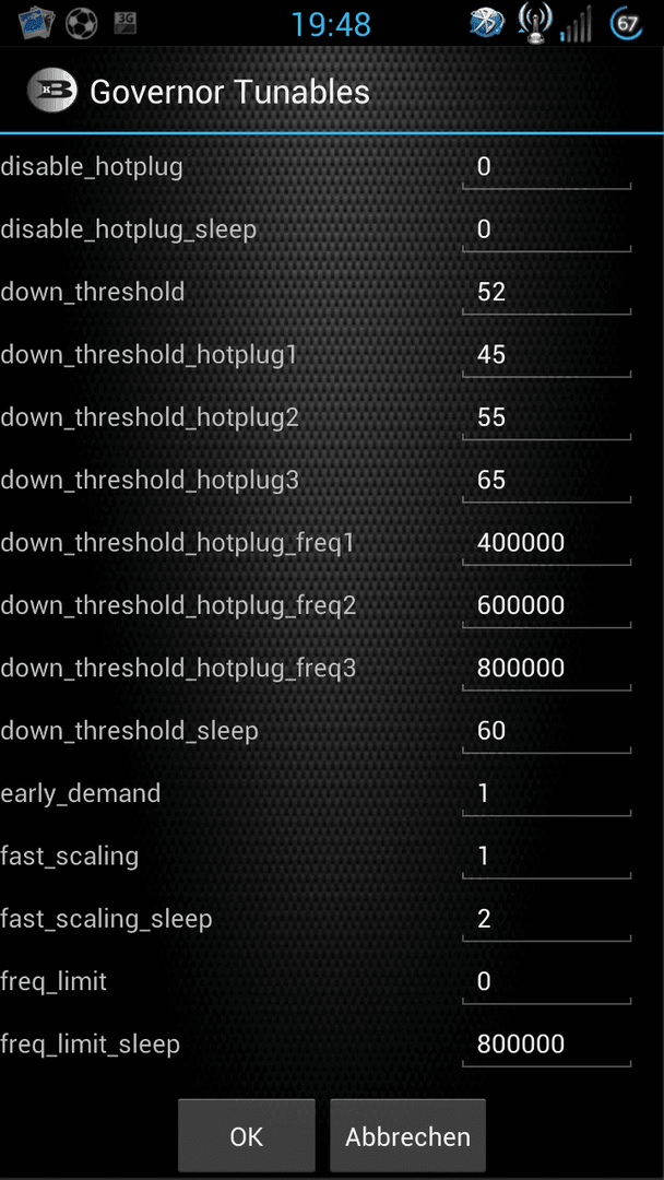

JonnyB schrieb:
Ne nur noch eine Frage wie stell ich diese "Sleep Werte" denn höher? Ich finde da irgendwie nichts unter den CPU Einstellungen. Oder gibts das nur in der Donationversion ?
Ob es das nur in der Donate-Version gibt weiß ich nicht. Einstellungen änderst du folgendermaßen:
Governor Profil ändern in "tunable", danach ist die Schaltfläche "Tunables..." aktiv. Darauf klicken und die Einstellungen entsprechend den Vorschlägen von @ZaneZam ändern.

genau matt weil eben yank die werte justiert hatt (ich glaube 85 up threshold und fast scaling ein bei sleep usw.) um sowas zu vermeiden es liegt eher an den settings als am Governor selbst! ich hab damals beim erstellen der werte nur stromsparende Gedanken gehabt deshalb sind die etwas scharf und es liegt auch daran das ich wenig bis gar nicht Musik höre mit meinem Gerät sonst wäre mir das schon früher aufgefallen. aber man kann ja justieren oder eben umsteigen auf ein anderes setting. btw find die yank settings inzwischen grandios und darf sie hiermit empfehlen :thumbup: ;) jedoch hab ich sie für meine Zwecke natürlich bei sleep wieder verschärft :)

du nimm einfach yank battery plus die sleep werte vom "battery" Profil plus freq sleep limt auf 500mhz dann hast die selben wie ich derzeit. aber dass kann bei screen off wie schon gehört Probleme mit der audio Wiedergabe bringen/und oder Probleme mit Bluetooth equipment. Musst grad testen ;)
